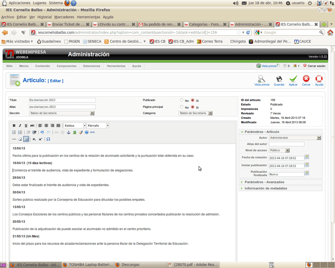

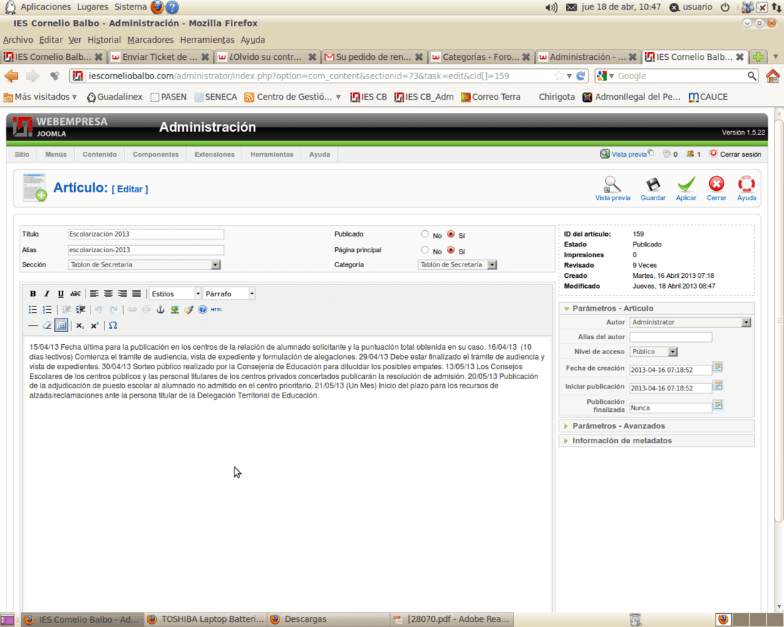

Hace unos días me empezó a dar problemas el editor JCE que tenía instalado. Por ejemplo hacía una tabla con el editor, y al guardar la información y volver al artículo, éste había perdido todo su formato, incluso una simple letra negrilla o un salto de linea, dejándome el artículo como texto plano (sin saltos y en el tipo de letra por defecto)

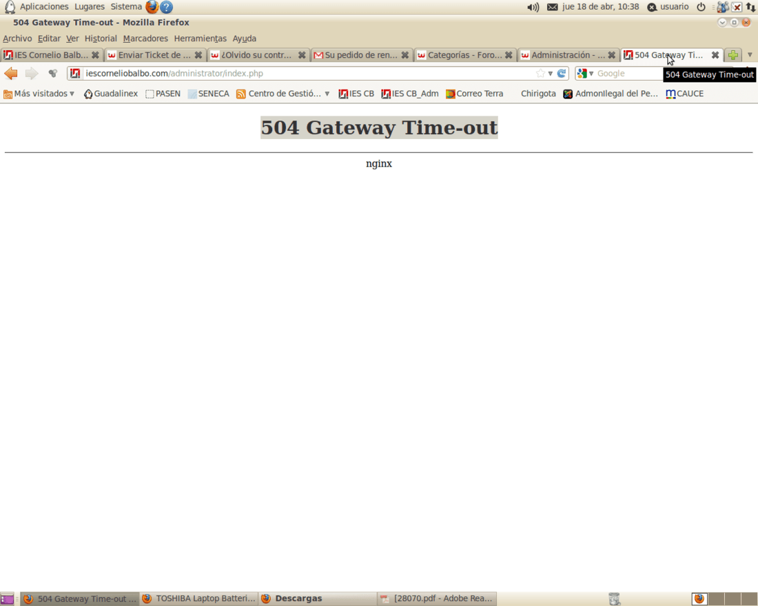

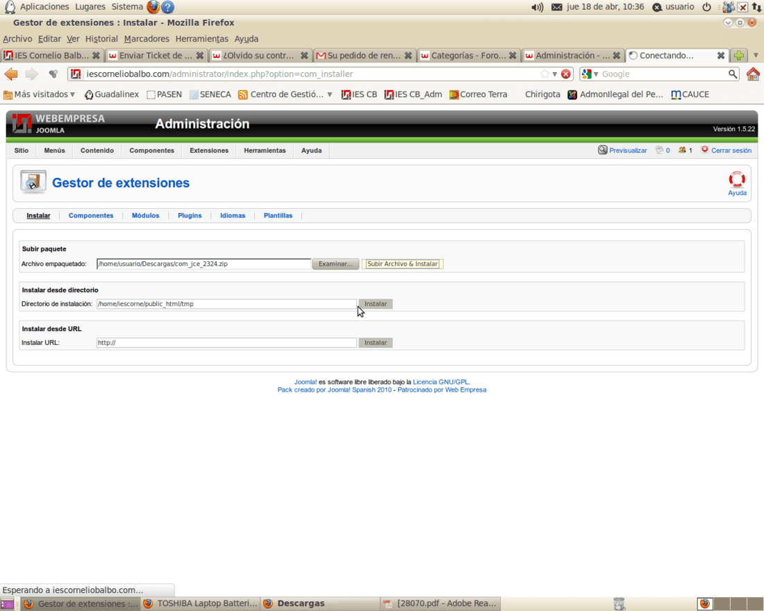

Me he bajado de nuevo el JCE compatible con Joomla 1.5, y no puedo instalarlo ya que despues de un buen rato "esperando a iescorneliobalbo.com" da el error 504 Gateway Time-out . Os adjunto los pantallazos.
Parece como si algo no estuviera respondiendo correctamente. Mediante ftp he comprobado que el archivo de instalación se sube correctamente, pero por lo que sea no se ejecuta......
Provisionalmente mientras se solucionaba este tema he ido a cargar un artículo que me urgía publicar con el editor que he dejado por defecto Tyni MCE 2.0 y curiosamente me ocurre exactamente lo mismo, cuando guardo me elimina el formato dado al texto...........
