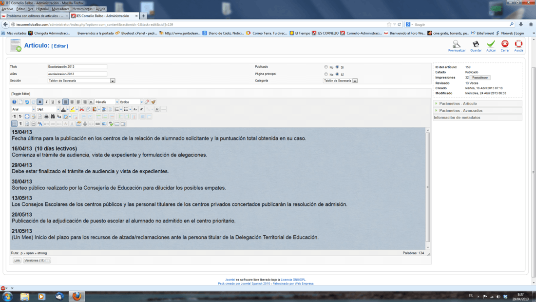

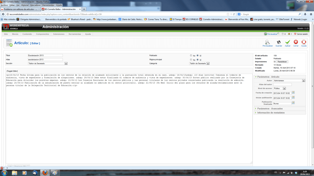

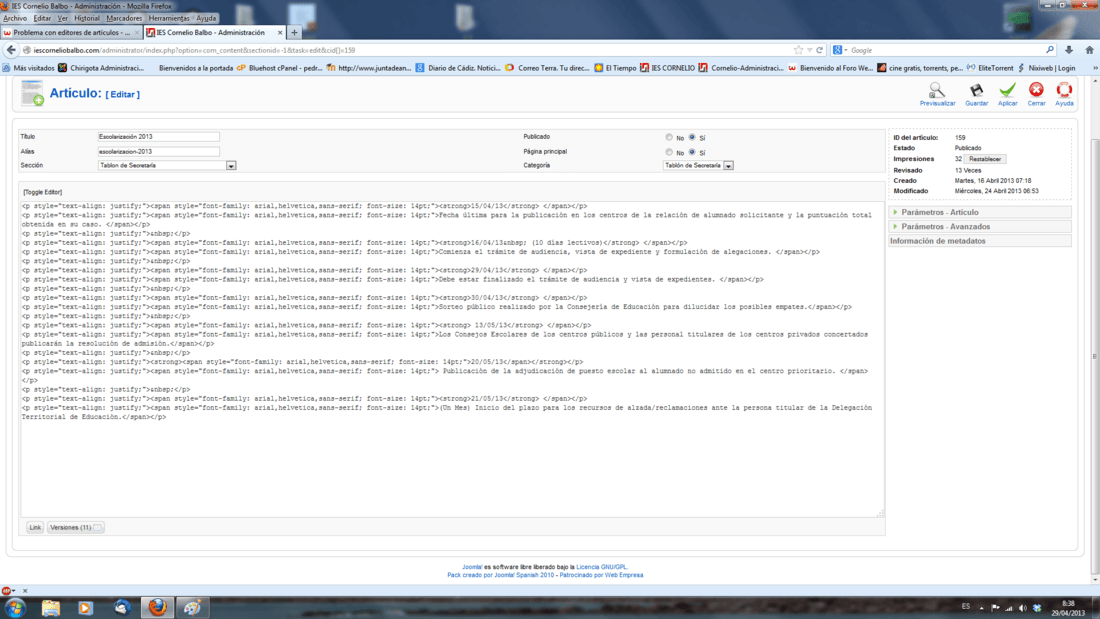

Te mando tres capturas:
La primera el artículo como debería de haber quedado (antes de grabar).
La segunda el código que tenía antes de grabar.
Y la tercera la que me solicitas, el código ACTUAL del artículo.
La "limpieza" del código se produce siempre tras grabar y devolver el mensaje "artículo guardado con éxito".

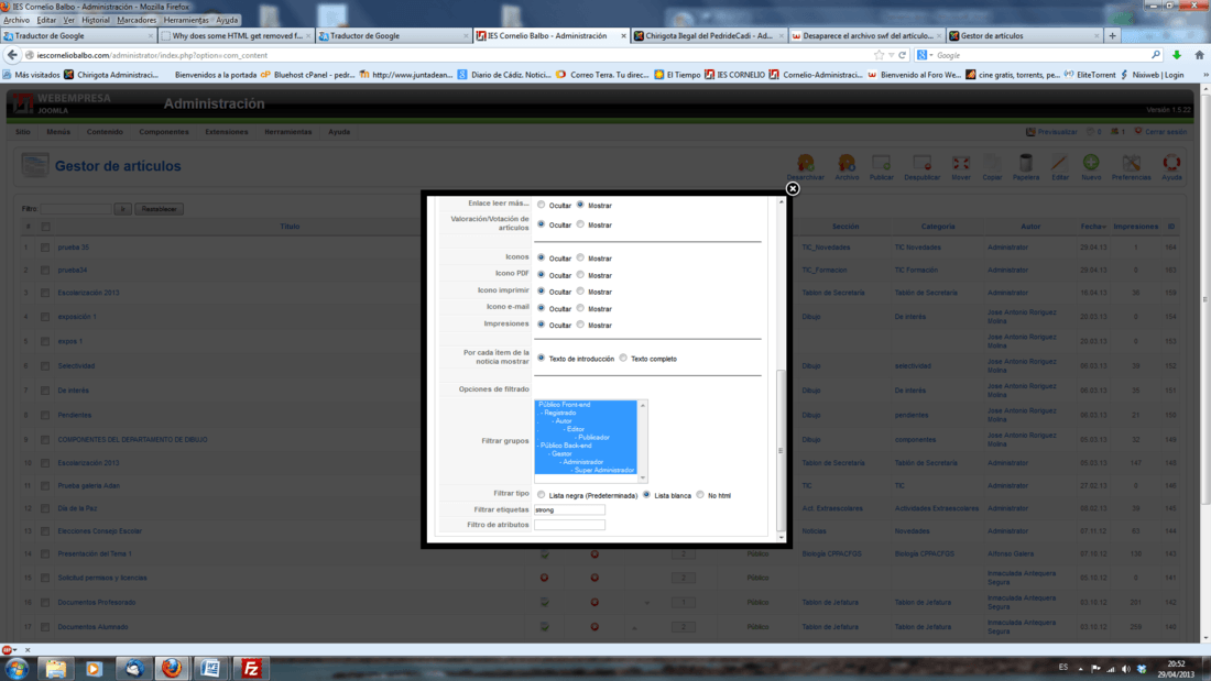

Releyendome todo lo que llevabamos hecho, yo puse que me aparecia un filtrado de lista blanca..... leyendo sobre los filtrados he visto que la lista blanca debe especificar que etiqueta son válidas. Logicamente si está vacía la lista, no me admite ninguna etiqueta.
He probado incluyendo la etiqueta en la lista blanca, y ya puedo guardarla.
Adjunto una captura de la configuración.
Mi duda es cómo hago paraeliminar todos los filtros, es decir que no esté activado ni lista negra, ni lista blanca, ni No html.....

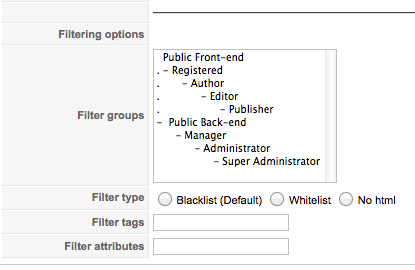

Hola Pedro
Es extraño que te filtre la etiqueta strong, usualmente para esto no necesitas colocarlo en lista blanca, en realidad no deberías configurar nada en esta parte y dejarlo como se muestra en la imagen es lo mejor
Con esto debeŕia funcionarte bien colocar código html en tus artículos, si tienes problemas es posible que sea debido a otros plugins o configuraciones que hayas realizado, prueba usar un editor TinyMCE , si ingresas a plugins => y buscas Editor - TinyMCE 2.0 , verás que al ingresar a su configuración también tienes opciones de filtrar etiquetas.
