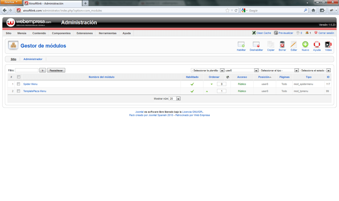

Hola Alink,
¿Puedes adjuntar una captura de tu Gestor de Módulos, filtrando por la posición "user8" donde se vean los ítems publicados y despublicados para dicha posición?.

Aquí te la dejo, gnumax. Gracias por responder.
He deshabilitado el módulo del menu del MyStore, ahora solo tengo el de la extensión, pero me sigue saliendo todo descuadrado y una barra gris bajo el header.

Hola Alink,
En tu captura veo dos módulos habilitados en la misma posición ¿comparten ambos los mismos ítems de menú en los que se muestran?
TemplatePlaza Menú ¿que menú es?.
Respondido : 13/01/2012 10:59 pm
Respuestas: 293
Sí, comparten la posición user8. He desactivado el módulo de TemplatePlaza Menú, era el predeterminado de MyStore.

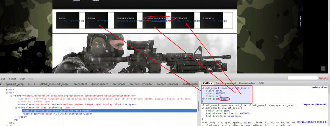

Hola Alink,
La solución no es fácil, no porque no se pueda hacer sino porque no será estéticamente aceptable.
Si te fijas en la siguiente captura, he bajado la fuente del ítem de menú a 10px; y eso como es obvio queda mal y aún así se desbordan algunos textos por lo que debes plantearte opciones.
- Utilizar palabras simples para el Menú
- Palabras que no sean muy largas e identifiquen el propósito de cada ítem de menú.
Se que ese menú te habrá entrado por los ojos, pero no siempre lo bonito es practico y a la inversa.
Analiza la situación y nos comentas.
