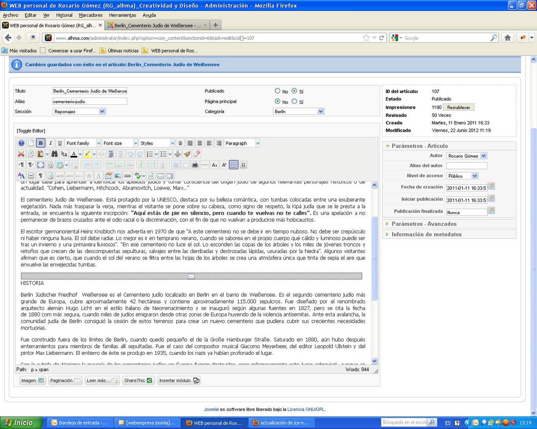

no me funciona el botón readmore, me he asegurado de que tengo el plugin conectado pero lo activo en un texto y no se altera, se sigue viendo todo el párrafo
URL del sitio: http://www.alhma.com

Es posible que estés interpretando mal el funcionamiento de la opción "Leer más" que incluyen los artículos de Joomla. Esta se usa para separar un texto de introducción del artículo completo, pero solo se aplica cuando se está mostrando un listado de artículos de una categoría cuando se está en el formato blog.
Es decir, si se está cargando un artículo único el "Leer más" no se aplica y se muestra el artículo completo.
Una cosa a tener en cuenta es que cuando se crea un elemento de menú de tipo categoría de artículos en formato blog, entre los parámetros de menú existe la opción de mostrar el "Leer más", aunque por defecto ya viene configurado de forma correcta.
Si quieres tener un artículo dividido en varias partes aunque estés en una página que solo muestra ese artículo, entonces tendrás que usar la opción "Paginación", que te permitirá dividir artículos largos en varias páginas.
