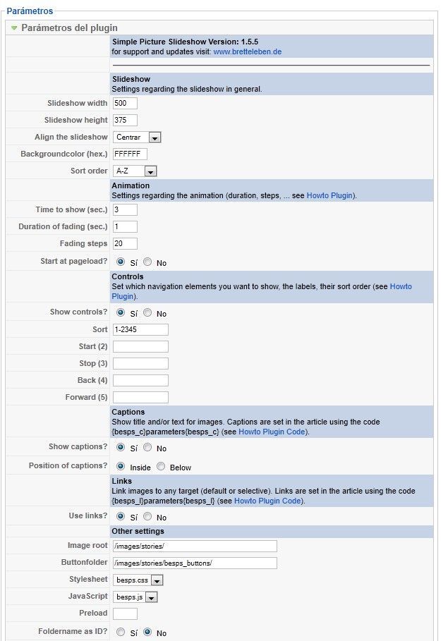

tarifeño
Respuestas: 208
Aqui tenéis los parámetros
Respondido : 27/08/2012 8:57 am
Hola tarifeño,
¿ En que apartado de tu sitio web se visualiza el módulo ?.

Hola tarifeño,
Creo que el módulo lleva un plugin asociado (besps), que desconozco si lo has instalado y activado, ya que veo que el módulo intenta cargar archivos Contenido solo visible a usuarios registrados
