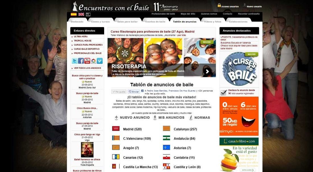

ESTA ES LA WEB NORMAL. se ve centrada, todo ok.

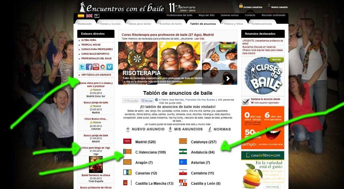

Al pinchar en los modulos de ADSMANAGER que están señalados en verde,

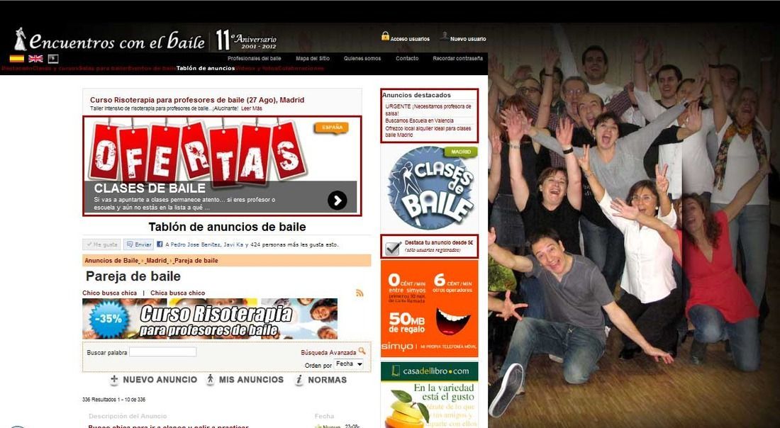

LA SIGUIENTE PÁGINA SE MUESTRA descentrada, con módulos desordenados... qué desastre.
