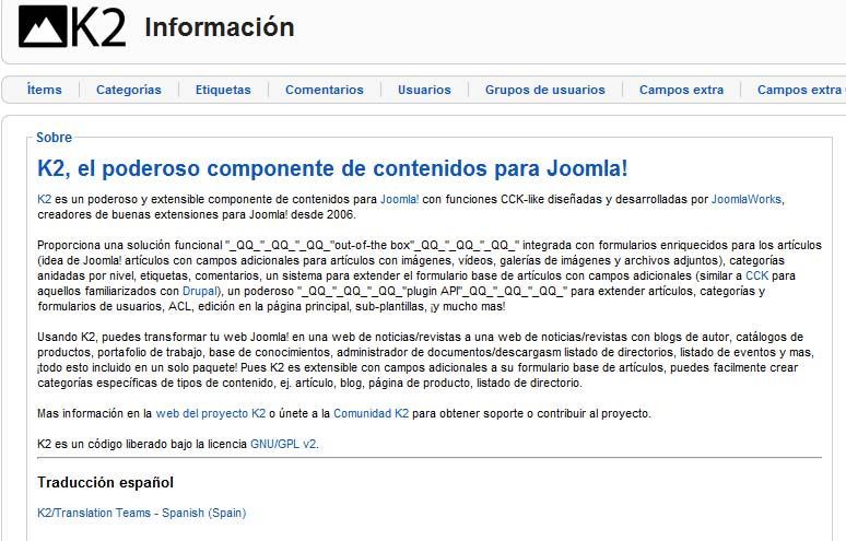

He leído el siguiente artículo del blog y seguido sus pasos:
He instalado la nueva versión de K2 con el pack de idiomas de Transifex pero he visto que hay cosas que no se traducen como sí lo hacían en anteriores versiones como muestro en la captura.
Esto se debe a que no se han traducido o algún tipo de error a la hora de su instalación o algo por el estilo?

Hola Jaimax,
Cuando tengas que facilitar datos de acceso hazlo por el Soporte enviando ticket y no por aquí. Recuerda que desde Foro no accedemos a sitios de clientes para consultar funcionalidades o problemas, solamente miramos desde fuera y en base a lo que tu nos comentes.
Sobre la captura:
Yo no veo ningún error en el proceso de instalación, solo "__QQ__" esas cadenas en el texto descriptivo.

En primer lugar, lo que mostré no dije que fuera exactamente un error, sino "algo raro" que me salía que no tenía muy claro si estaba bien o no. Entonces lo de la cadena Q_Q (o algo así) es correcto?

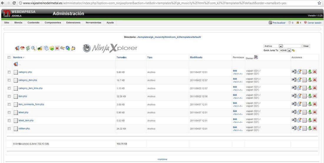

Hola Jaimax,
La plantilla que usas, tiene Overrides de K2, por lo que en templates/gk_musicity/html/com_k2/templates/default es posible que en los archivos estén esos textos.

Hola Jaimax,
¿Puedes indicar exactamente que archivos hay en la ruta (captura) templates/gk_musicity/html/com_k2/templates/default para indicarte?
No necesariamente tienen porque se archivos .ini ya que muchas extensiones no utilizan este formato e incrustan las cadenas directamente en los archivos .php

Hola Gnumax,
gracias por tu tiempo. Te adjunto la captura.
Respondido : 03/01/2012 10:56 am
En esos ficheros es posible encontrar textos, realiza una búsqueda en los mismos, sobre cadenas como "Font Size, Aditional Info, etc..." que siguen saliendo en inglés.

Hola Jordi,
encontré los archivos php y los pude modificar.
