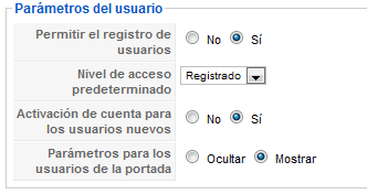

Hola Jorge
En tu Gestor de Usuarios, SuperAdministrador (tu usuario) revisa lo siguiente:
Respondido : 17/08/2011 8:05 pm
Jorge
Respuestas: 211
Buenas noches Luis,
Lo tengo configurado como me indicas en la imagen pero no va, sabrías decirme alguna otra cosilla mas que pudiera comprobar?

Hola Jorge,
Entiendo que la pantalla según captura la tienes igual:
Aparte de este detalle que no es vinculante, ¿recuerdas haber instalado algún plugin o componente que pueda estar bloqueando este envío?.

Buenas noches Luis,
Esa captura que me pones es de Joomla 1.5, yo estoy usando Joomla 1.7.

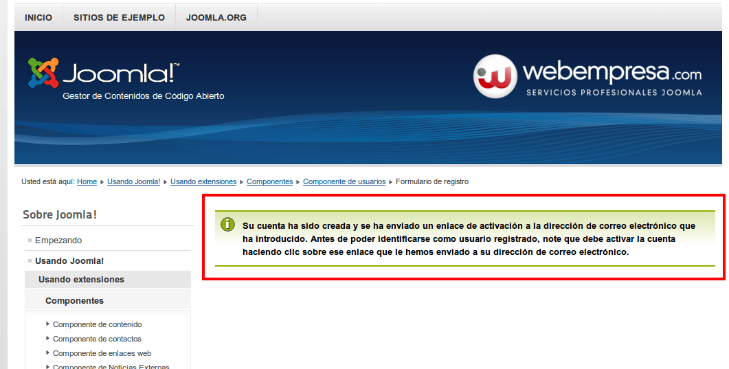

Hola Jorge,
Cuando un usuario se registra en un sitio con Joomla! 1.7 configurado por defecto y sin haber realizado modificaciones al core o instalado extensiones de terceros que tomen el control de registro o envío de datos al administrador en los procesos naturales de registro, etc., se le muestra un mensaje como el siguiente:
Acto seguido el administrador del sitio recibe un email similar a este:
De: Joomla! 1.7.0
Fecha: 17 de agosto de 2011 17:58
Asunto: Detalles de la cuenta para xxxxxxxxxx de Joomla! 1.7.0
Para: usuario@registrado.com
Hola, xxxxxxxxxx:
Gracias por registrarse en Joomla! 1.7.0. Su cuenta ha sido creada y debe ser activada antes de que la pueda usar.
Para activar la cuenta, haga clic sobre el siguiente enlace o copie y pegue la URL completa en su navegador:
http://pruebas.com/index.php?option=com_users&task=registration.activate&token=ecd858f573cd7235c4f654885c0fd2c
Tras la activación, ya podrá acceder a http://pruebas.com/ usando el siguiente usuario y contraseña:
Usuario: xxxxxxxxxxx
Contraseña: xxxxxxxxxxxx
Y este es el aviso que deberías haber recibido.

Buenas noches Luis,
La primera captura sale igual, osea correcta.
La segunda captura que muestras con el email es el que debería recibir y no recibo.

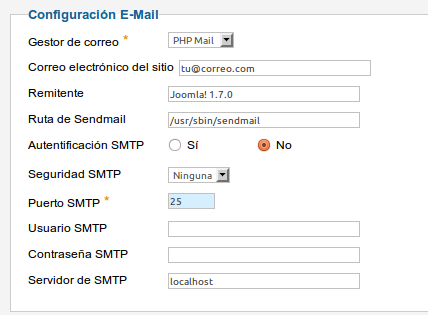

Hola Jorge,
¿Puedes poner una captura como esta a ver como esta configurado?
Respondido : 17/08/2011 11:28 pm
Jorge
Respuestas: 211
Buenos días Luis,
Como puedes ver la captura que te muestro está igual que la que tú me has puesto.
Si se te ocurre alguna cosilla mas, házmelo saber por favor.
