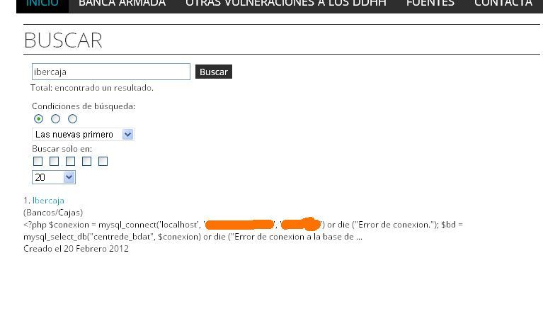

El código que he insertado conecta con una base de datos diferente de la de joomla y muestra información. El problema es que, si hago una búsqueda de artículos en el front-end, en el listado de artículos que me aparecen como resultado de dicha búsqueda, se ve el código php. Adjunto un pantallazo, donde se llega a ver incluso la sentencia de conexión a la base de datos, con la contraseña a la vista de todos.

En primer lugar, si le doy a buscar, la vista previa del artículo (ver pantallazo), me aparece el trozo de código, en lugar de el php "procesado". Es decir, aparece: "echo("hola");" en lugar de aparecer "hola". Ya que parece que el código no se puede ejecutar aquí, me gustaría que no apareciera más que el título del artículo, pero no sé cómo hacerlo.
En segundo lugar, me preguntaba si era seguro hacer este uso del código, conectar con la base de datos desde dentro del artículo. Ver el código "desnudo" en los resultados de la búsqueda me ha preocupado.

el el tema es que en los resultados de las búsquedas no se ejecutan los plugins y por este motivo se ve el código desnudo.. habría que modificar el código del componente com_search para solucionar esto..revisa si tu plantilla tiene overrides para com_search, mira en /templates/tu-plantilla/html y mira si ahí dentro hay un directorio com_search...
Si no lo hay edita directamente el fichero: /public_html/components/com_search/views/search/tmpl/default_results.php
El código que hay es como esto:
<table class="contentpaneopenescape($this->params->get('pageclass_sfx')); ?>">
		results as $result ) : ?>
<span class="smallescape($this->params->get('pageclass_sfx')); ?>"> pagination->limitstart + $result->count.'. ';?> href ) : if ($result->browsernav == 1 ) : ?> <a href="href); ?>" target="_blank"> <a href="href); ?>"> escape($result->title); if ( $result->href ) : ?> section ) : ?>
<span class="smallescape($this->params->get('pageclass_sfx')); ?>"> (escape($result->section); ?>)
text; ?>
params->get( 'show_date' )) : ?> <div class="smallescape($this->params->get('pageclass_sfx')); ?>"> created; ?>
pagination->getPagesLinks( ); ?>
Tendrás que comentar o eliminar este código:
					text; ?>
De esta forma ya no debería de mostrarse el texto del artículo..
Sobre el tema de la seguridad, en principio ya no debería de tener más problemas..

Hecho! El código ya no se ve. Gracias!
