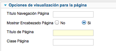

Hola Luis
Cuando creas un item de menú es posible dar un título para que forme parte del contenido tal como se muestra en las opciones de configuración del ítem de menú en la pantalla adjunta.
No es posible hacerlo como parte del cuerpo del artículo y aparecerá por defecto en la parte superior ( dependiendo de tu plantilla)
Respondido : 17/09/2012 9:39 pm
