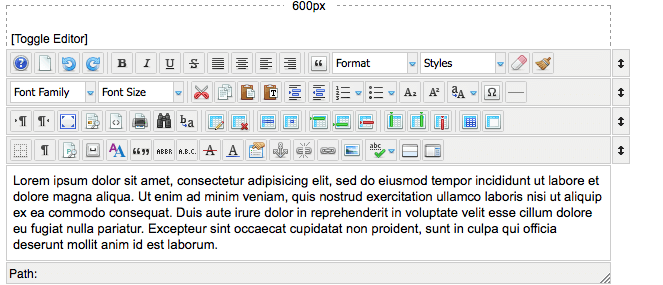

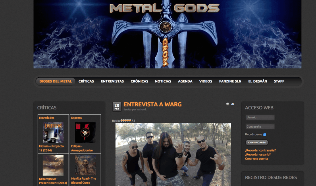

Me gustaria saber si me podéis ayudar en un problema que arrastro desde hace años y que no veo forma de solucionar. Mi web tiene una plantilla con fondo oscuro (diosesdelmetal.org), así que las fuentes de letras que mejor le van son las claras. El problema me viene al crear un nuevo artículo desde el editor de textos, uso la plantilla de administración predeterminada Bluestork, el asunto es que el fondo al escribir un articulo es blanco, de forma que al usar colores blancos, amarillos o similares no se ven sobre ese fondo blanco, pero son las ideales para la página web. Me las he arreglado como he podido estos años, pero creo que debe haber alguna manera de poder tener un fondo oscuro sobre el que poder escribir dentro del panel de administración ¿no?
Me ayudaríais un montón si me dierais una solución.
Muchas gracias y un saludo.

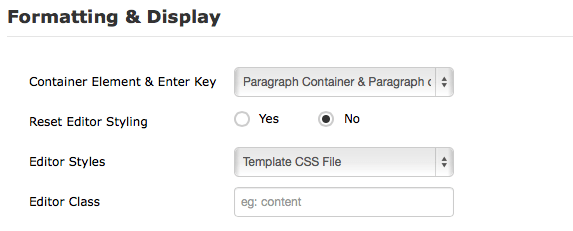

Pues acabo de instalar la extensión, pero sigo con el mismo problema después de seguir tus instrucciones (Busca en Componentes => componente JCE => Configuracion Global => Estilos del editor => Selecciona por Defecto), el campo de edición me sigue saliendo en blanco, en la configuración no veo la forma de elegir un color.
Respondido : 20/02/2015 7:02 pm
Creo que incialmente había entendido que quieras que se viera fondo blanco y letras negras, entiendo que lo que quieres es un fondo negro para el editor, realiza el proceso inverso, es edir seleccionar algún CSS de tu plantilla o un CSS personalizado
Busca en Componentes => componente JCE => Configuracion Global => Estilos del editor => Selecciona CSS

Eso es lo que no sé, de dónde sacar ese archivo CSS, ni siquiera sé lo que es eso, jeje, lo único que quiero es tener un fondo oscuro para poder escribir en las fuentes claras que uso en mi web, no tiene por qué ser exactamente del mismo color, sólo oscuro, para poder usar colores de texto como blanco o amarillo. No sé cómo añadir ese color o uno parecido, sigo tus pasos hasta la primera imagen, la 2ª es el aspecto de mi web.

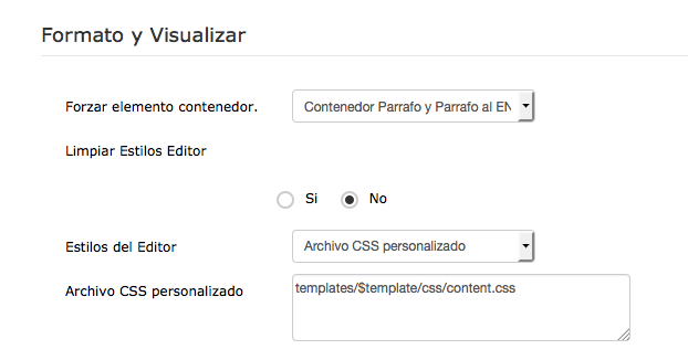

Realiza lo siguiente, en la configuración del editor, elige personalizado y luego coloca la ruta al archivo content.css, tal como se indica exactamente en la imagen adjunta (la variable $template no la cambies).
Te adjunto también el archivo content.css, tienes que descomprimirlo, este archivo tiene sólo un estilo de color para el fondo del body, este archivo debes colocarlo en la ruta indicada de tu plantilla
templates/TU_PLANTILLA/css/content.css
Lógicamente reemplaza TU_PLANTILLA

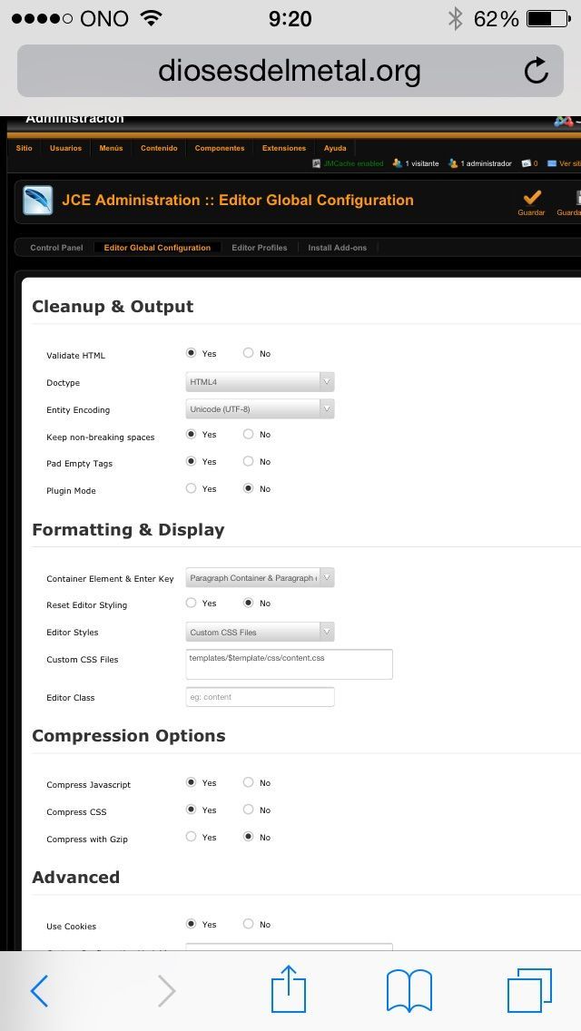

Al final me atreví a probar cosas, primero cambié la plantilla de administación por otra oscura, porque había leído por ahí que la caja de texto aparecía del color de la plantilla si se marcaba template css File en las opciones globales del editor JCE, el resultado es el mismo, caja de editor de texto en blanco.
Así que decidí descomprimir y subir el archivo content.css al directorio css de mi plantilla, así cómo seleccionar custom css y escribir el directorio que me indicabas con el mismo resultado, como puedes ver en las capturas.

Puedo publicar todas las fuentes sin problema, pero ¿dime cómo usas letras blancas en el editor de textos del panel de administración con un fondo blanco? ¿o amarillo o verde claros? Es imposible porque no ves lo que estás escribiendo, ese es el único inconveniente y no es grave, porque llevo haciéndolo así desde hace años, usando pequeños trucos, pero sería mucho más cómodo para mi poder trabajar con un editor de textos que no tuviera el fondo blanco.
