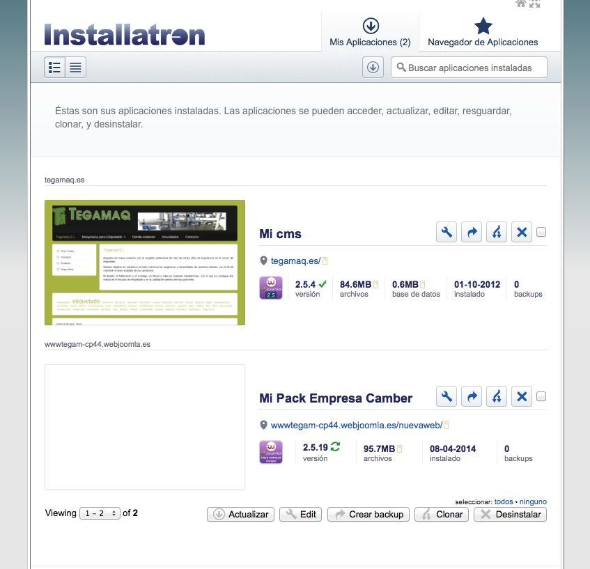

De acuerdo, he instalado un nuevo pack en esta ruta:
Pero ahora para entrar en el administrador lo estoy intentando con:
wwwtegam-cp44.webjoomla.es/administrator y no admite las nuevas contraseñas del pack que por defecto se dan al instalarse...
Perdona mi ignorancia, pero aquí me he estancado. ¿Con qué url entro en el administrador?

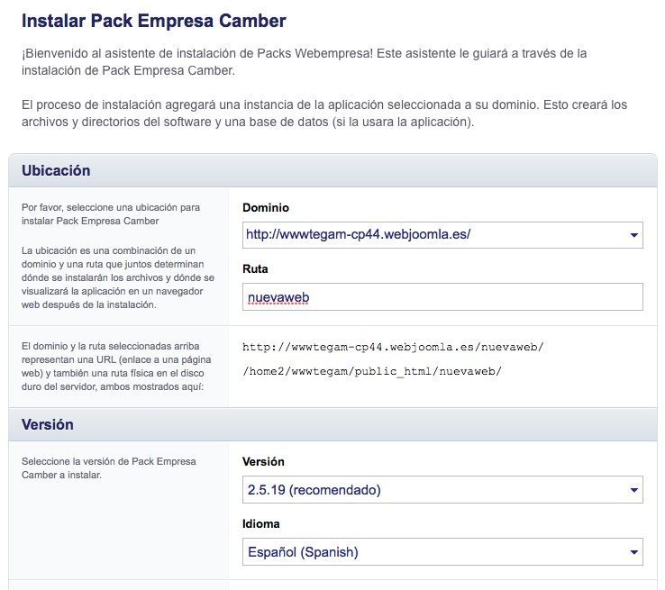

Te mando pantallazo de la dirección que sale al instalar al pack.
Es: wwwtegam-cp44.webjoomla.es/home2/wwwtegam/public_html/nuevaweb/
Efectivamente si clics en ese enlace no se ve nada como tu muy bien comentas.
Habré cometido algún error en la ruta de instalación del pack...

Mando el pantallazo que no he enviado antes.

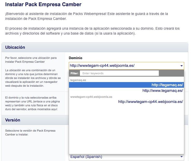

Desinstala el pack, y vuelve a instalar de nuevo con tegam-cp44.webjoomla.es (sin www) y en el campo ruta unicamente has de escribir: nuevaweb
Respondido : 08/04/2014 12:12 pm
Respuestas: 269
Gracias Jordi por tu paciencia.
OK, desinstalado.
Ocurre que cuando se va a instalar el pack, arriba en el dominio no te deja editar para quitar las www, como me indicas.
Lo que si se puede editar es abajo en la ruta.
Mando pantallazos.
Respondido : 08/04/2014 12:41 pm
Hola Pilar,
Disculpa que pensé que era un error tipográfico, y que el usuario de cPanel era tegam y realmente es wwwtegam
Es correcto instalar tal como muestras en las capturas de pantalla que has adjuntado.

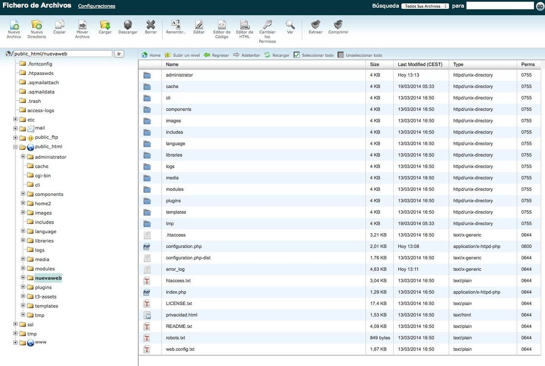

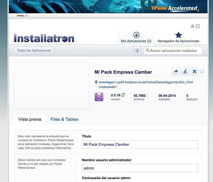

Pero una vez instalado el pack empresa Camber, y entrando en la url:
Contenido solo visible a usuarios registrados, no se ve nada, en fin como si no hubiera instalado nada.
Sin embargo entrando en Cpanel y dirigiéndome a la carpeta nuevaweb se ven todos los archivos correspondientes a ese pack.
Y logicamente al intentar entrar en:
wwwtegam-cp44.webjoomla.es/nuevaweb/administrator, tampoco se ve nada.
P.D: Mando dos pantallazos.

Parece que se ha producido algún tipo de error en la web. Revisa el archivo error_log que verás dentro del directorio nuevaweb, ya que ahí se tendría que mostrar información sobre el tipo de error que se está produciendo.
Una vez que tengas el archivo de error péganos las últimas líneas para ver si podemos averiguar lo que está pasando.
