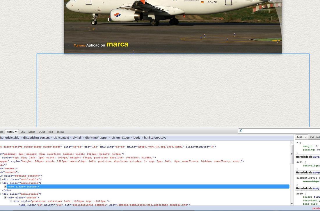

Y otra pregunta sobre ese apartado: Aparece la barra de scroll o porque hay mucho espacio debajo del modulo ¿Como quitar ese espacio?

Respecto al tema del espacio tan grande que deja debajo del módulo, parece un problema en el mismo que lo que deja es como unas imágenes debajo del módulo. La captura de pantalla es un análisis con Firebug:
