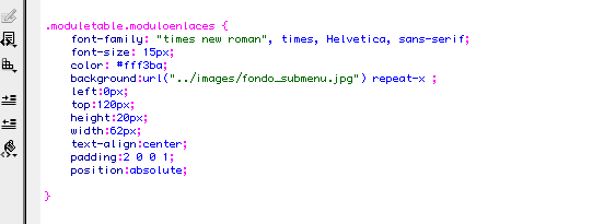

Hola!
he probado lo que me comenta Jhon pero algo debo estar haciendo mal porque no me coge el estilo
En mi archivo de estilos he creado esta clase:
.moduloenlaces {
	font-family: "times new roman", times, Helvetica, sans-serif;
	font-size: 15px;
	color: #fff3ba;
	background:url("../images/fondo_submenu.jpg") repeat-x ;
	left:-400px;
	top: 120px;
	height: 20px;
	width: 62px;
 	text-align:center;
 	padding:2 0 0 1;
	position:absolute;
Luego en el gestor de modulos, en el modulo del menu que he creado en el campo "Sufijo Clase Módulo" añado ".moduloenlaces" he probado a añadirlo con espacio y sin espacio pero nada
no lo detecta, no hay ningún cambio en el menú.
¿que estoy haciendo mal?

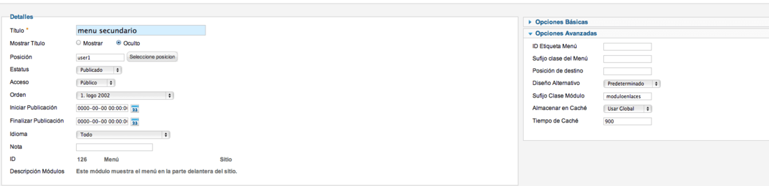

Hola Enoc
Envíanos una captura de pantalla de la configuración del módulo para ver en donde creaste el sufijo y como.

 Enoc
Respuestas: 333
Aqui van las capturas de pantalla
Gracias!!
Respondido : 31/05/2012 5:40 am
Hola Enoc
Al parecer la posición user1 que estas usando esta reservada para sólo un menú, no es posible dar formato adicional de sufijos y sólo se mostrará un menú.
Debes evaluar colocar tu módulo de menú en otra posición, puede ser en la parte derecha por ejemplo, de acuerdo a la posición de tu plantilla.
