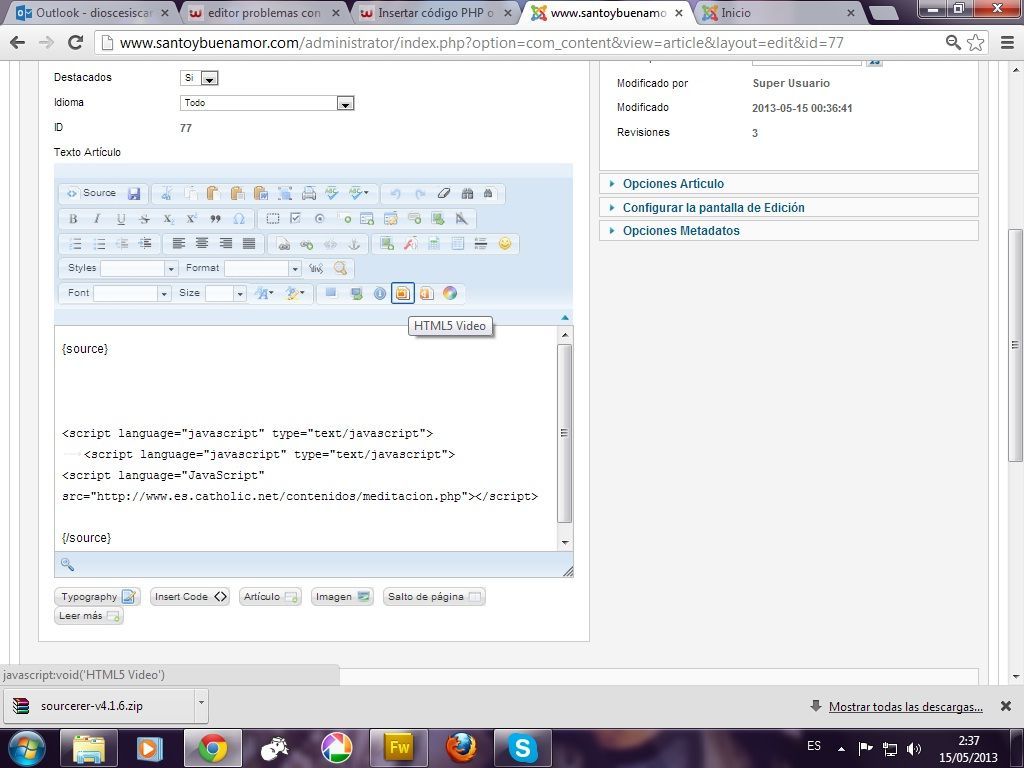

pues me baje el plugin lo instale.. mire previo video.
y sigue sin mostrarme nada.
lo hice en un articulo y lo publique en destacaddos te adjutno imagenes para que veas.. no sera que falta habilitar algun plugin o algo para que muestre... porque en esta web.. www.pastoralmisionera.com que la administro yo lo tengo publicado sin problemas .

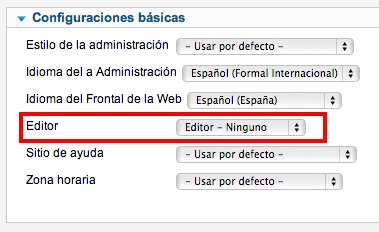

Hola Alberto,
Para descartar que sea un problema de editor procede a desabilitarlo. Esto lo haces en ingresando a tu perfil de usuario:
Luego inserta nuevamente el código y verifica si funciona.

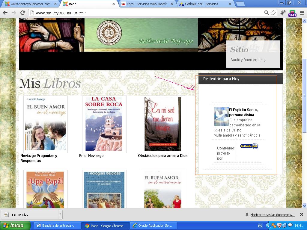

hola pablo.. anduvo.. ahora me muestra pero se defasa queda enorme.. he probado en varias posiciones y todas igual.. como que agrando el tamaño del modulo.
te mando adjunto para que veas como quedo y te mando la dire del widgets para que veas el tamaño de como debe quedar.. entrando aqui http://es.catholic.net/contenidos/

Hola Alberto,
El código muestra que se encuentra dentro de una tabla, puedes enviarnos una captura del código del editor para verificar la estructura que estas utilizando.
