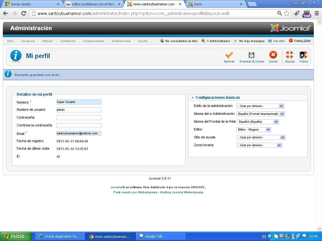

Hola Alberto,
Se sigue mostrando como si estuviera dentro de una tabla, como te comente anteriormente desactiva el editor colocandolo como ninguno en tu perfil para probar.
Respondido : 16/05/2013 3:26 am
Respuestas: 1118
desactive el editor y se muestra igual
