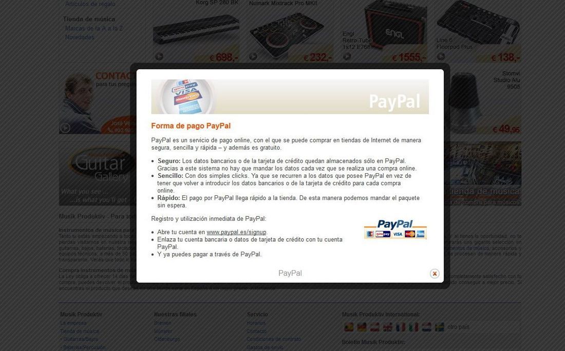

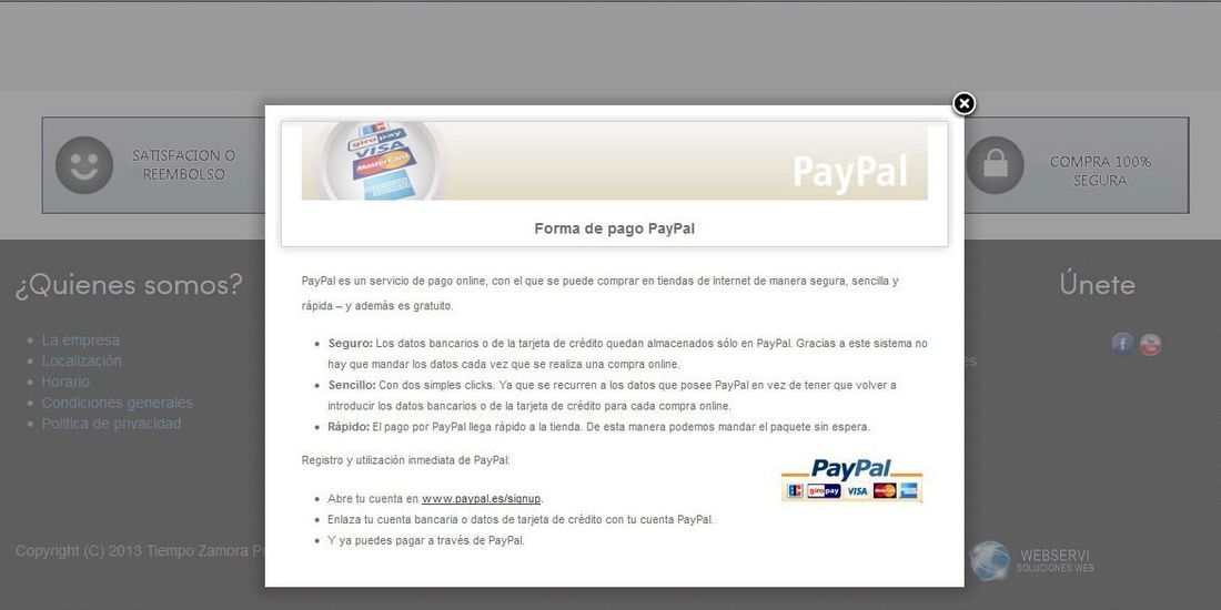

Estoy intentando crear enlaces que habrán mediante una ventana emergente o ventana popups, la idea es obtener algo parecido a la captura que os dejo.

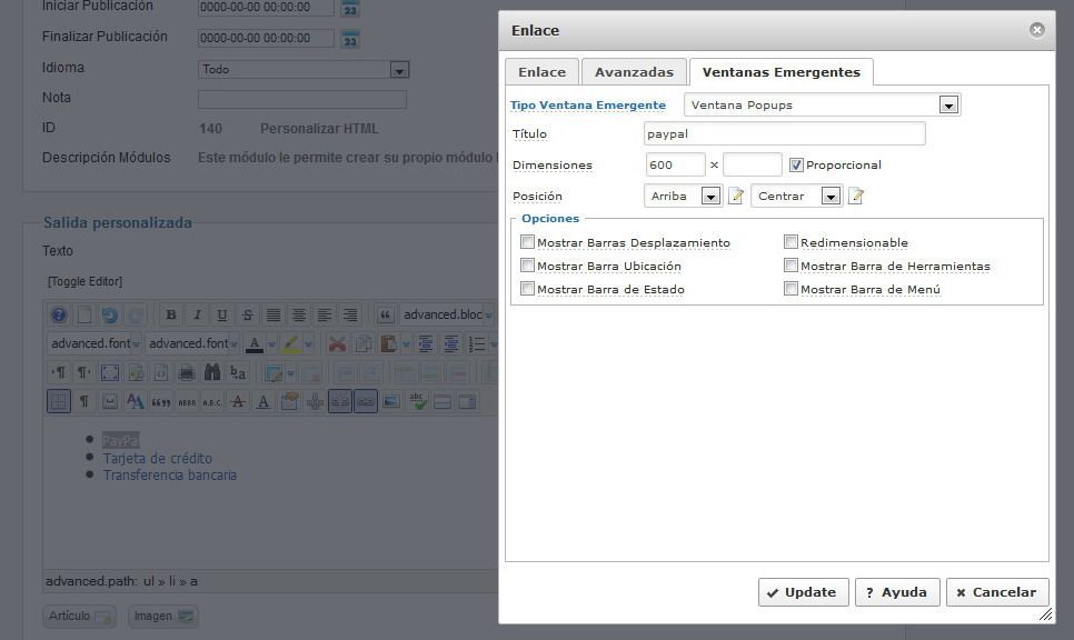

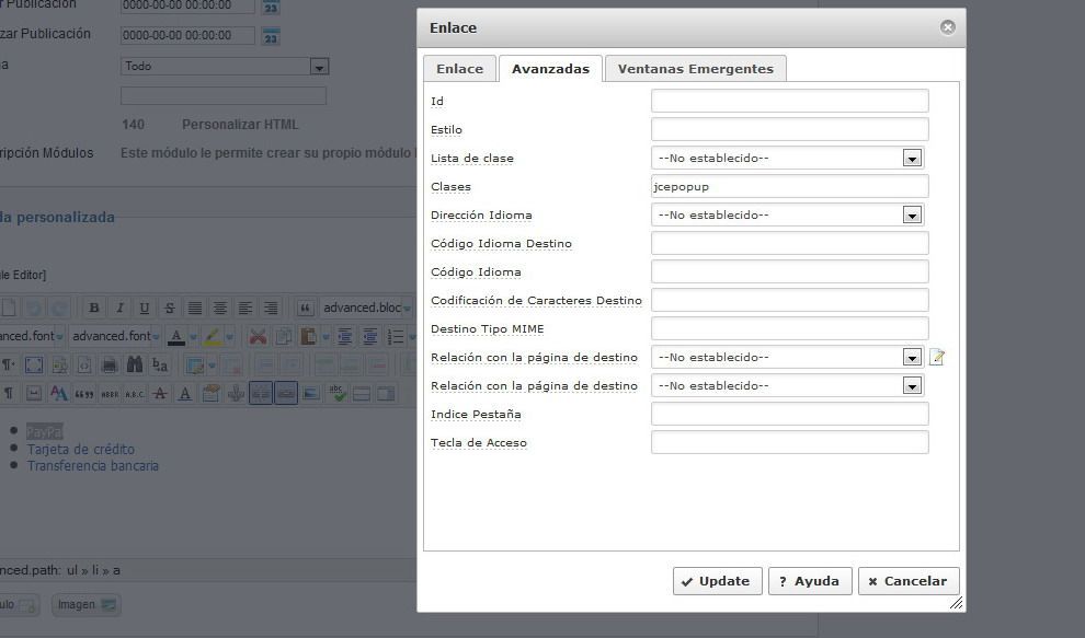

He estado haciendo creo que todas las pruebas posibles o esa sensación he tendido mediante mediante el editor JCE en la opción insertar enlace, existen tres pestañas, pero una vez finalizado el proceso, el link abre en el navegador completo. Os dejo las capturas.

Hola de nuevo amigos,

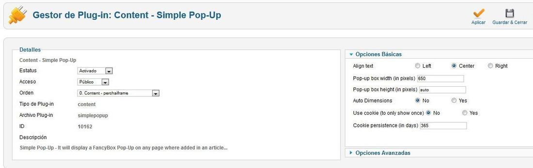

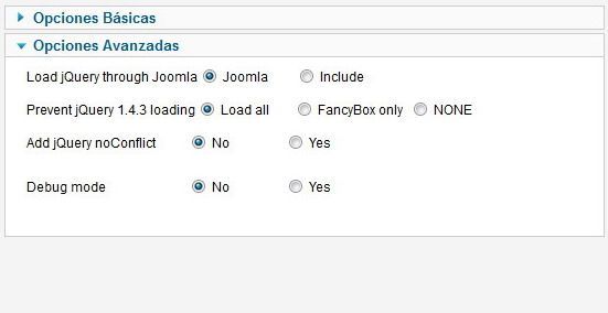

He instalado el plugin Single Pop-Up http://extensions.joomla.org/extensions/style-a-design/popups-a-iframes/17214 y he conseguido hacer las ventanas tal como pretendía pero... siempre hay un pero...

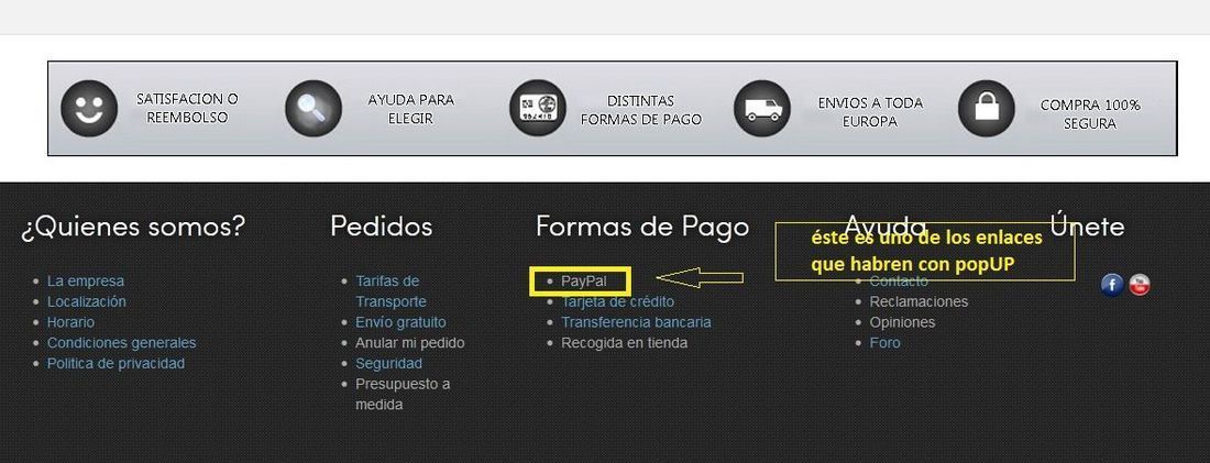

Si por ejemplo se accede a los enlaces desde la página de inicio, o cualquiera de los otros items de menú, cuando enlazan, deberían seguir en dicha página, o eso me gustaría. Pues redirige a un sitio que no se ni cual es.
Dejo capturas para que quede más claro lo que quiero decir.
Gracias de antemano y Saludos!

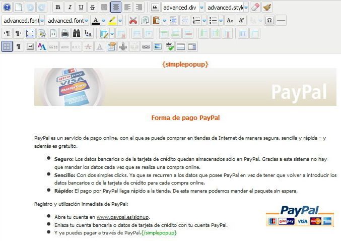

Hola, creo que lo que me indicas lo tienes en la primera captura, pero de todas formas paso un ejemplo a continuación:
{simplepopup}
envio seguro
Envíos asegurados
Por supuesto todos nuestros envíos están asegurados sin coste adicional contra pérdida o daños de transporte.
Por favor, antes de acusar el recibo comprueba posibles daños producidos por el transporte. Tales daños deben notificarse inmediatamente a la empresa de transportes (al repartidor y a nosotros).{/simplepopup}

Ok, poniendolo como indicas, es decir, cargandolo en un modulo html personalizado carga, correctamente. Pero el problema es como hago el enlace, del la palabra que actualmente enlaza a éste módulo creado.
He probado de cargarlo mediante un item de menu/alias de elemento de menu/Asignar un Módulo para este elemento de Menú y así tener la opcion de asignar algo para enlazar, pero me sigue pasando lo mismo.
No se si existirá algun otra opción para poder enelzar el módulo desde el editor.
Respondido : 08/03/2013 1:28 pm
En principio este plugin no está pensado para utilizarlo en enlaces de menú. En cualquier caso, si el popup ya se mostraba y el problema que tenías era que te cambiaba de página puedes probar a crear un elemento de menú de tipo Sistema de enlaces->URL Externa y en parámetro Enlace pon el valor #.
