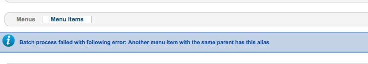

Hola a todos,
Estoy tratando de convertir un sitio a multi-idioma, y he seguido los pasos según los tutoriales. He empezado instalando el quickstart de Kallyas y estoy intentando hacerlo multi-idioma desde el principio, es decir, para realizar la web desde un principio en multi-idioma.
Todo va bién hasta el momento en el que trato de mover los elementos de Main Menu original al Menu principal (es). Entonces me da el erro que envío en la imagen.
He seguido los pasos del tutorial cuidadosamente, duplicado al plantilla para cada idioma, borrado los elementos de menu Trashed...
No consigo pasar de ahí.

Respuestas: 229
Perdón, la imagen....tema de extensión

Estoy probando con el template antes de empezar a modificarlo y me he encontrado con este problema. El problema ocurre cuando hago el paso del tutorial
en el minuto 2:30
Cuando ejecuto el proceso me da el error que indiqué en la imagen.

Con relación a los tutoriales que me indicas, los he visto un montón de veces intentando ver lo que puedo estar haciendo mal. Ya no se se si el problema pueda estar en el template o en el propio joomla.
El caso es que en el punto concreto que indiqué anteriormente del proceso, me arroja el error que acompaño con la imagen.
He limpiado la caché antes de realizar ese paso, he borrado la papelera de elementos de menú, he borrado la caché del navegador...en fín, todo lo que se me ocurre que pueda guardar relacción.

Hola Tonino,
El tema es que algún menú tiene el alias repetido, y por ese motivo te indica que no es posible realizar el proceso. Para ver los alias, tienes que editar los items de menú, y están en el campo alias debajo del título.

Respuestas: 229
Hola Jordi,
Efectivamente había algún elemento de menú con alias repetidos.
Empece todo se nuevo, pero creo que realmente era eso.
