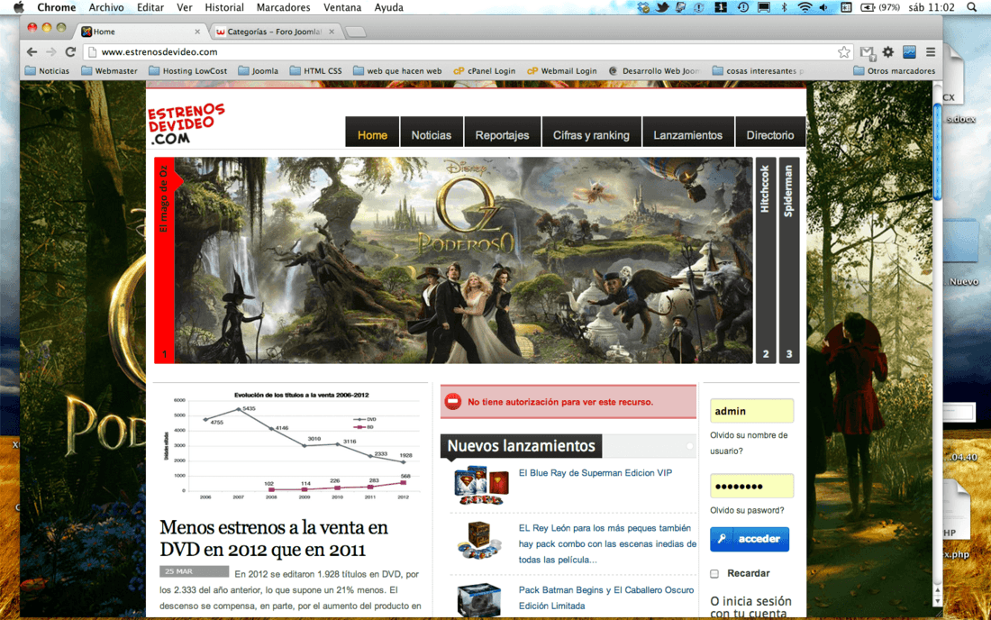

Buenos dias.
Tengo un problema que llevo unos dias intentando resolver y no doy con el problema, y es que me pone un mensaje de: "No tiene autorización para ver este recurso." y no se de donde puede venir. 🙁
¿Alguien tiene alguna idea de donde puede venir el problema?
Un saludo y muchas gracias.

Hola Carlos,
Parece que has marcado el módulo que el acceso sólo para usuarios registrados .
Verifica la opción el que se visualiza en la imagen:

Hola Johnny,
Perdona pero a lo mejor no me explicodo bien. El problema es que me sale el mensaje rojo, yo no quiero ver el modulo, lo que quiero es que me desaparezca el mensaje rojo que dice lo siguiente: "No tiene autorización para ver este recurso."
Luego cuando entro como admin no hay problema, me desaparece, pero antes no salía este mensaje aunque tuviera modulos con permisos especiales.

Hola Carlos,
Si un módulo está publicado para Registrados o como Especial, difícilmente Joomla no mostrará el aviso si el enlace que lo carga o la página que lo muestra permite el acceso a "visitantes".
No obstante, revisa el archivo style.css (línea 1709 aproximadamente), y añade a la clase system-message la línea:
Nota: No olvides hacer una copia de seguridad del archivo antes de proceder con los cambios.

Hola Luis.
Ya solucione el problema era un articulo que tenia permisos especiales.
Haber si me entero :blush: ¿Si tienes algún modulo o articulo con permisos especiales o registrado, siempre va a salir ese aviso para los usuarios que no pueden acceder a el?

Hola Carlos,
Haber si me entero ¿Si tienes algún modulo o articulo con permisos especiales o registrado, siempre va a salir ese aviso para los usuarios que no pueden acceder a el?
Correcto, es la forma que tiene Joomla de avisar que el ítem al que tratas de acceder requiere un rol diferente.
Si no te gusta como se presenta el aviso en tu web, siempre puedes probar lo siguiente:
