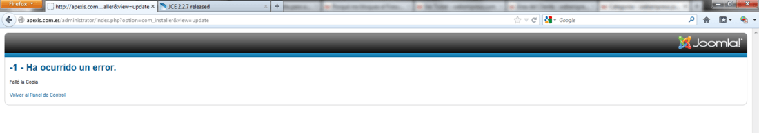

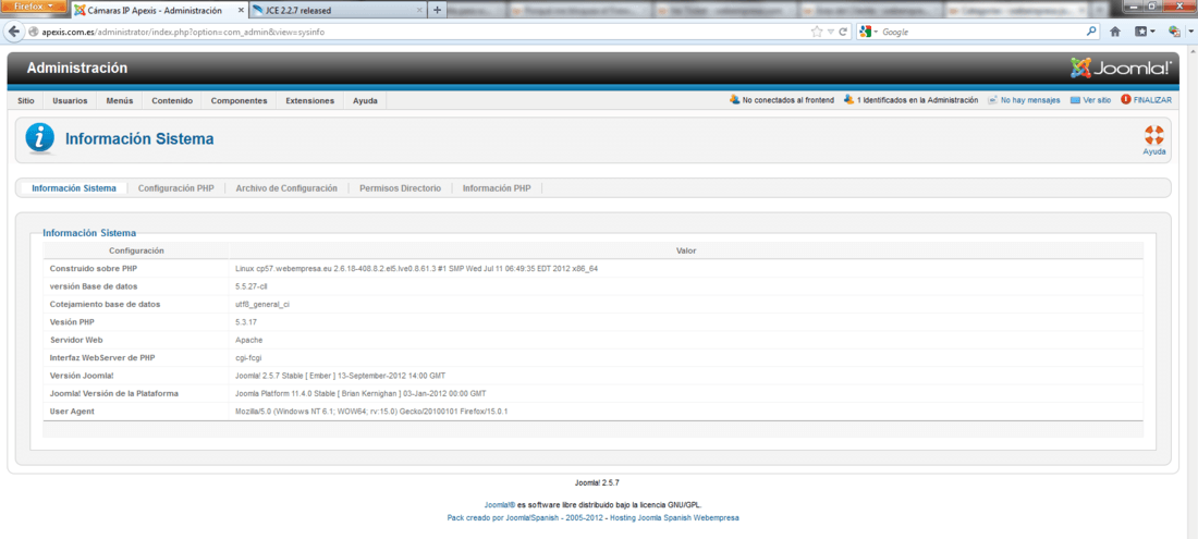

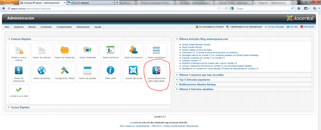

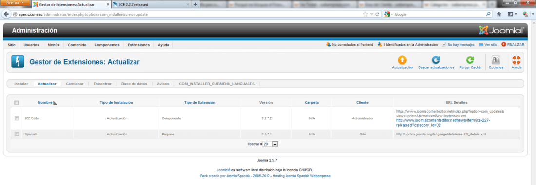

Ayer me mudaron de servidor a uno con PHP 5.3.17 (captura 7) y desde entonces me aparecieron dos actualizaciones pendientes de hacer (captura 8 y 9).

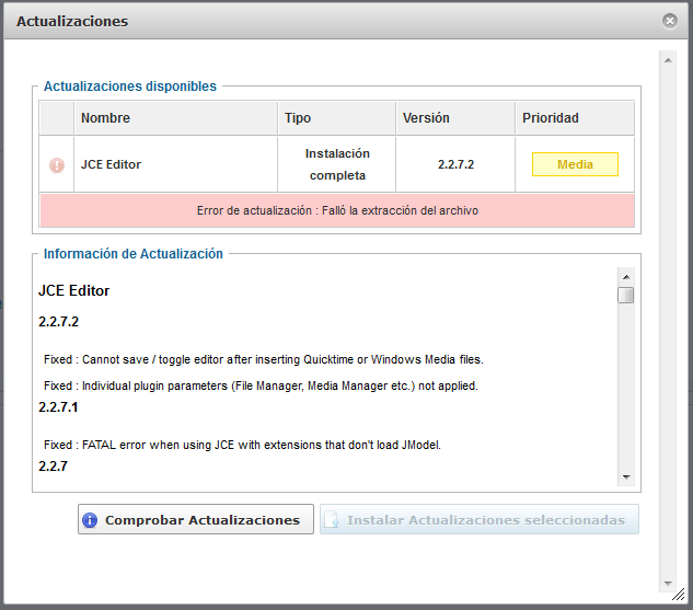

El problema es que cuando intento actualizarlas (seleccionando una y presionando el botón naranja "Actualización" de la parte superior izquierda) me sale lo que se puede ver en la captura 10.

Perdón, posiblemente sea de ayuda decir que concretamente el JCE Editor también lo he intentado actualizar directamente desde el componente pero el resultado es el mismo. Captura 11.

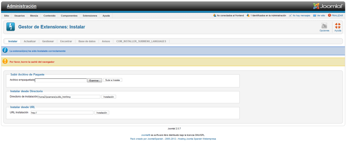

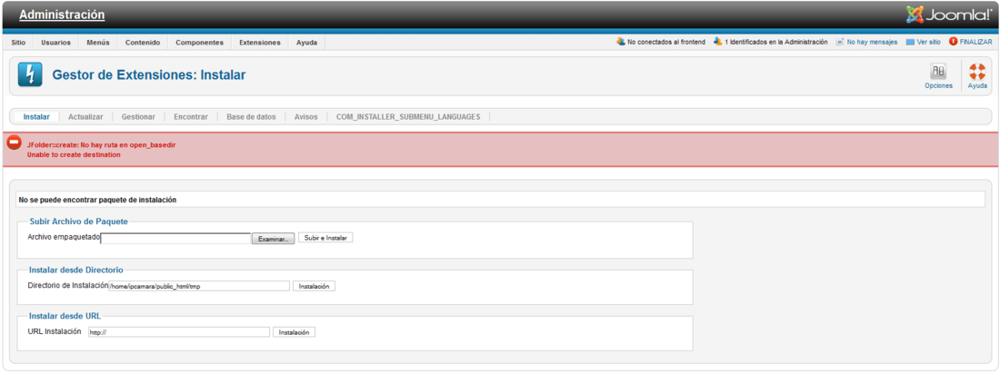

He hecho lo que me has dicho, pero ahora me pasa esto. (ver pantallazo)
Cuando intento instalar la última versión del JCE me da error.
¿Qué quiere decir ese error?

Hola Javier,
Para corregir el problema de "JFolder::create Path not in open basedir paths" revise lo permisos de sus carpetas que deben ser 755 y archivos 644, otros permisos no le funcionaran en nuestro Hosting.

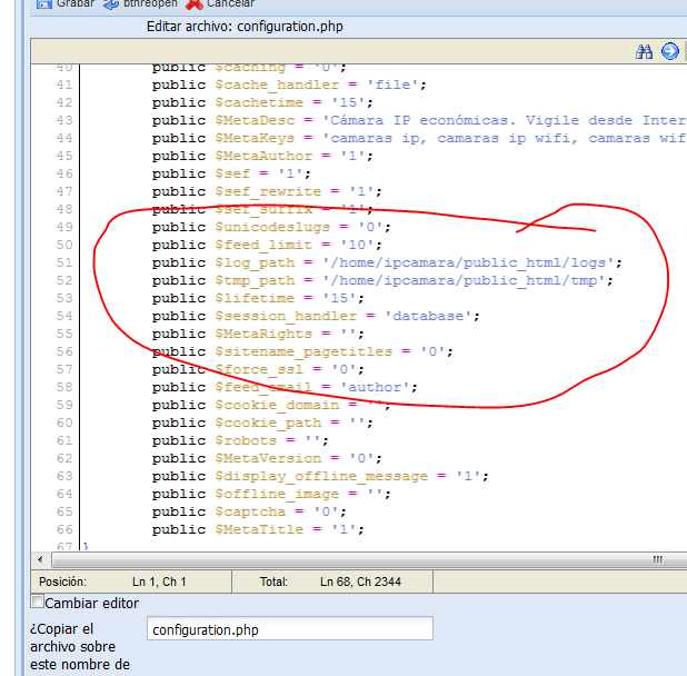

He intentado informarme para hacer lo que me decías. Pero he encontrado que prácticamente todos mis archivos tenían permisos 644 y que todas las carpetas tienen 755. Aunque no he revisado todas. ¿Te referías a algunas en concreto?
En cuanto al archivo configuartion.php, no entiendo muy bien lo que quieres decir pero lo he revisado y pone exactamente eso (pantallazo 13)
public $log_path = '/home/ipcamara/public_html/logs';
public $tmp_path = '/home/ipcamara/public_html/tmp';

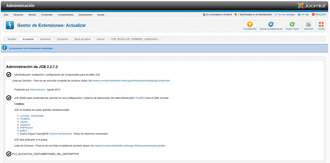

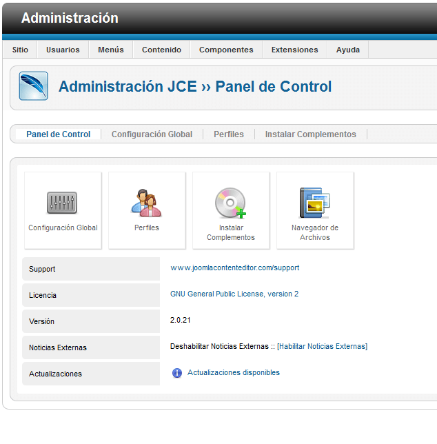

- Mi versión de JCE actual es la 2.0.21 (captura 14). Si intento actualizarla desde el "Gestor de Extensiones: Actualizar" seleccionando el JCE y pinchando en "Actualización" me da también error (captura 15).

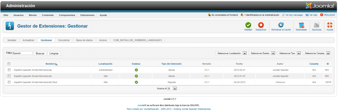

- El error "JFolder::create: No hay ruta en open_besedir Unable to create destination" también (como con el JCE) me da al intentar actualizar el "Paquete Spanish" versión 2.5.1 (captura 16) desde el "Gestor de Extensiones: Actualizar". Es más este error "JFolder::create: No(...)" también me aparece cuando intento instalar una nueva extensión (por ejemplo: slider-v2.1.5). NOTA: este error no me aparecía hace tres días cuando aún estaba en el servidor cp55 (PHP 5.2). Ahora estoy en el cp57 (PHP 5.3) .

Hola Javier,
Revisa que en tu archivo configuratión.php las variables estén como las siguientes:
Presta atención al "2". 😉

Gracias y un millón de gracias. ¡¡¡Todo conseguido!!! :laugh: (pantallazos)
Ese "2" diabólico... 👿
La verdad es que ya me mosqueó cuando entré en el gestor de archivos del cPanel y lo vi en la carpeta raiz. Me extrañó, pero no podía asegurar que no estuviese allí antes de la migración de servidor.
