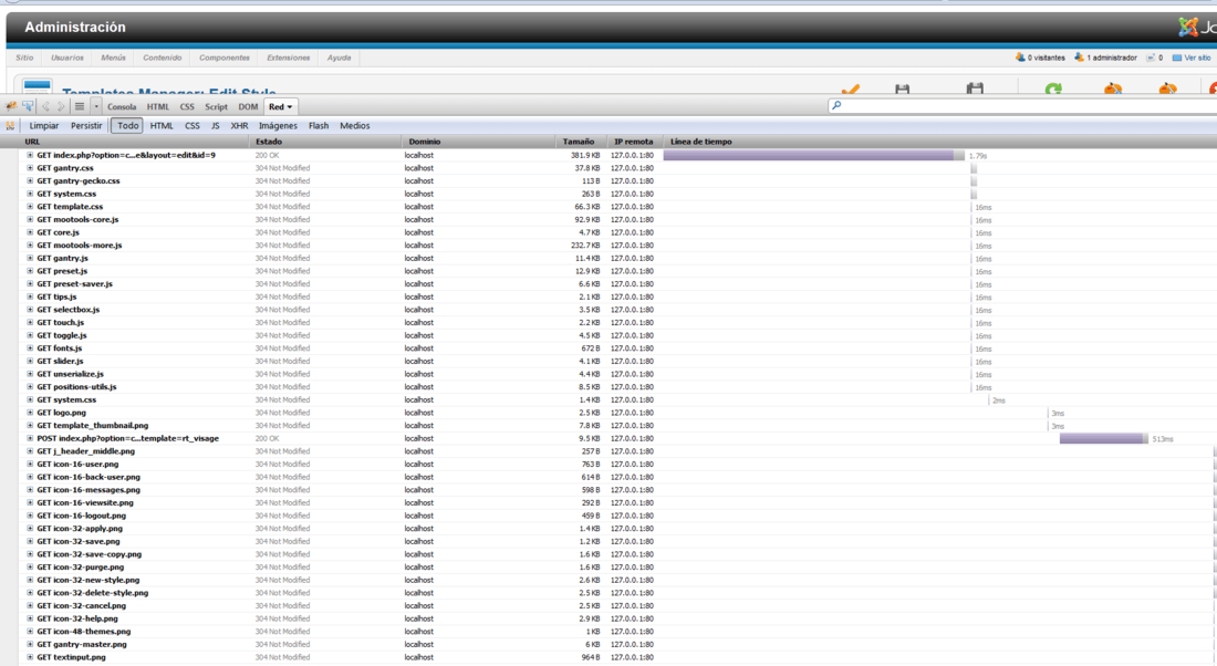

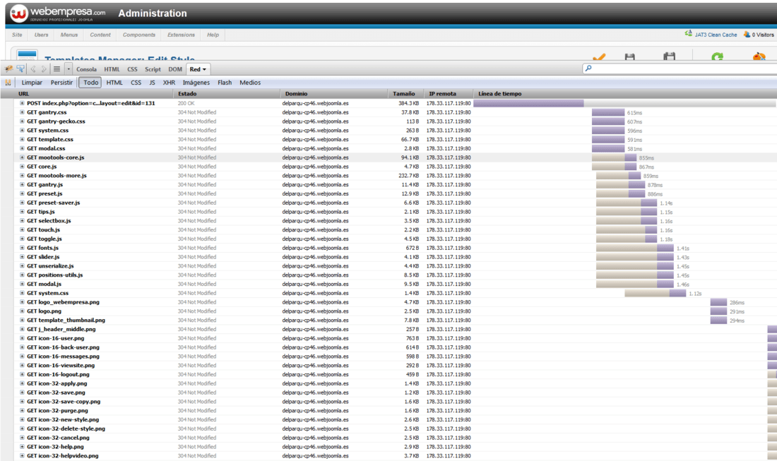

Respuestas: 8
jhon no se si te puede ayudar, pero comparando con mi version local de joomla encontre con Firebug en la solapa Red, que en la version local hace aprox. 70 peticiones en cambio en la version del host realiza 50 peticiones.
No se si es de ayuda, pero te adjunto algunas imagenes
Peticiones de host webempresa
Peticiones en joomla local

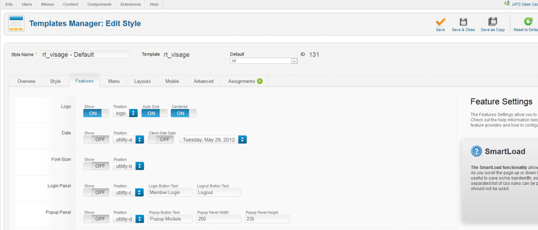

Respondido : 29/05/2012 3:46 am
Hola Mauro,
Según visualizo en la anterior captura utilizas el framework JAT3 de Joomlart. Te recomiendo que lo desinstales y solo utilices el framework Gantry de RocketTheme.
