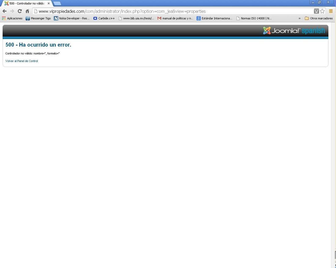

Buena noche, necesito su ayuda, restaure una copia de respaldo y cuando trato de utilizar los filtros en mi componente JEA me marca ese error, no puedo tampoco cambiar de página, ya busque incluso en el log de errores sin obtener ninguna respuesta.

La primera consulta seria como recuperaste la copia del respaldo, adjuntanos una captura del error para revisarlo.
Respondido : 11/03/2014 4:45 am
Respuestas: 30
La copia de respaldo la realizé con akeeba y la restaure con akeeba kickstart, adjunto el archivo que muestra el error.
Respondido : 11/03/2014 5:19 am
Desde la copia funcionaba ya dicho componente?. La primera prueba que haría es descargar el componente y reinstalarlo. Verifica si el error_log te brinda alguna referencia.

Ya he realizado esto y no encontré ningún mensaje que me indique o guíe en algo, en la original si me funcionaba, esta actualizado el componente, y si lo des instalo, ¿perderé toda mi información?
Respondido : 11/03/2014 6:07 am
No se puede saber a ciencia cierta si se podría perder información reinstalando el componente. Lo recomendable sería que lo reinstalaras de nuevo pero haciendo antes una copia de seguridad completa de la web para poder volver atrás en caso de problemas.
Por el error que se muestra parece como si el componente no estuviera instalado.

Buena tarde, perdón que los moleste tanto pero sigo sin poder resolver, he hecho todo lo que me indicaron y sigo sin conseguir, viendo unos nuevos archivos de error los cuales les adjunto uno es directamente en el directorio raíz del sitio com y el otro en com/administrator, ambos me indican un problema de que no se permitió ejecutar por razones de seguridad, pueden ayudarme por favor.

Pregunto ¿cuando te pasó esto en la web?, ¿anteriormente te funcionaba bien con JEA?, por la cabecera de tus capturas deduzco que es una versión de Joomla "antigua" ¿que versión es?.

Hola gracias por responder, la versión es la Joomla! 2.5.16 es la última versión de este modelo ya que entiendo que esta la 3, en mi sitio biz me funciona, realicé una copia de respaldo desde akeeba y la restaure con kickstart de akeeba sin ningún problema, todo me funciona bien solamente cuando entro a la parte administrativa y quiero cambiar de página o quiero utilizar un filtro como por ejemplo que me muestre solo las propiedades de una provincia es que me genera este error 500, ya tengo dos días con mi sitio en mal estado y mejor re active otra vez el sitio biz pero en realidad no es lo que quiero, lo que me llamo mucho la atención es que me dijera que tengo un problema de permisos, revise estos contra el sitio que me funciona y todo esta igual, incluso desinstale por completo el componente jea y todos sus derivados y al reinstalarlos sigue igual, habrá alguna forma de determinar si no será que Joomla esta corrupto y si lo esta como puedo reinstalar sin perder mi configuración.
