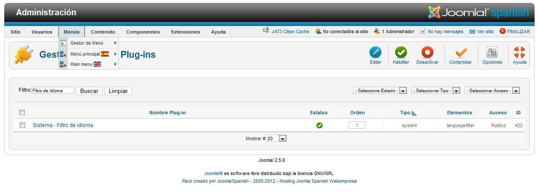

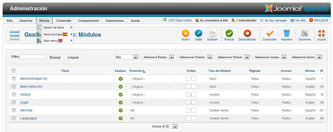

Depende de la versión de Joomla con la que te encuentres trabajando.
Si estás con Joomla! 1.5 hazlo con Joom! Fish ( http://www.joomfish.net/en/downloads). Por el contrario si estás, por ejemplo con Joomla! 2.5 verifica las siguientes situaciones:
1) Que estén instalados los packs de idiomas correspondientes.
2) Que el plugin de sistema Filtro de Idioma se encuentre activado
3) Que esté definido un módulo de tipo Cambiar Idioma para cada idioma en la posición que desees.
4) Define un menú para cada idioma. Luego, cada idioma tiene que tener definido un elemento de Inicio
Te mando sendas capturas de pantalla.
Respondido : 27/07/2012 11:28 am
