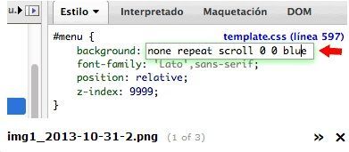

lo que estoy cambiando es el color de la barra de menu que es negra por marron.
adjutno imagen
como hago para poder mantener el cambio?
Respondido : 15/11/2013 1:33 am
Hola alberto,
Pues simple,
Acceder a tu cPanel, Administrador de Archivos, navegar a la carpeta /templates/tu_plantilla_en_uso/css y localizar el archivo "template.css" y editarlo con el Editor de Código (icono superior del Administrador de Archivos) y localizar la línea 597 y realizar ahí el cambio y "Guardar".
Limpiar la caché de tu navegador y verificar que los cambios se aplican.
No olvides hacer una copia de seguridad antes, por si acaso.

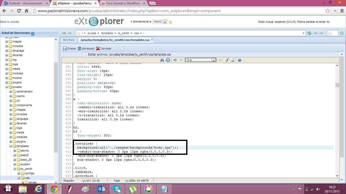

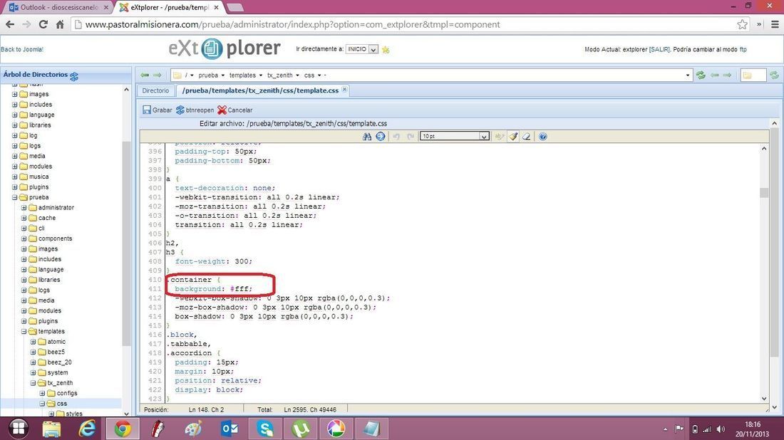

hola, el prblema o es en localizar el fichero sino que cuando lo modifico veo el cambio borro historial y luego se me desaparece y vuelve a como estaba al principio.
ejemplo
cambio el fondo de la pagina el body de blanco a una imagen sin problemas y cuando borro historial se me desaparece dicho cambio voy al fichero y este esta como al principio
realizado el cambio
que puede estar pasando??

HOla Alberto
Tal vez la plantilla se compila , en tal caso deberás ubicar el archivo /templates/tx_zenith/less/template.less y realizar la modifiación en este archivo
Otra opción es que tu editor de código no este trabajando correctamente, prueba usar el Administrador de archivos de tu cpanel desde donde puedes también editar código

del cpanel probe y lo cambia pero borro historial y vuelve a lo anterior..
busque en el template.less pero no encuentro para agregar el cambio de fondo en .container por la imagen puedes indicarme donde debo ir.. en less para hacer este cambio.
muchas gracias

Hola Alberto,
Revisa el siguiente articulo de Blog:
Less en Joomla 3
Respondido : 21/11/2013 2:14 am
