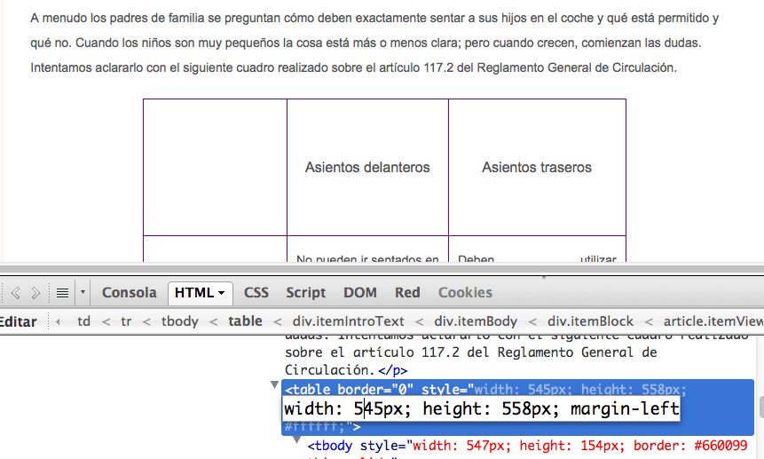

No es problema del editor, es probable que te encuentres realizando un copiar-pegar directamente desde word, y el problema es que word te crea mucho código que no es útil para un sitio web y a veces te puede incluso malograr el diseño al colocar contenido.
Por ejemplo en tu caso veo que las tablas se han definido con un ancho fijo por lo que al copiar-pegar mantendrá este ancho, al cambiar en html cambiará el ancho.
En conclusión, actualmente no hay forma de que adaptes correctamente un texto de word (especialmente si incluye tablas, imágenes, etc) de manera transparente hacia tu sitio web sin que te genere código adicional y a veces conflictivo.
Por lo que si conoces algo de html puedes depurar el código generado, de otra forma tendrás que realizar tus tablas nuevamente en Joomla

ese articulo de la tabla esta hecho con el editor de Joomla! no lo he pegado de Word, por eso como te comento, sale todo muy separado, sin poder ajustar bien el texto, que tenga una apariencia correcta.
Solo queremos crear articulos que queden bien maquetados. Hay alguna otra opcion de editor, o es cuestión de buen uso el llegar a generar articulos con imagenes y tablas bien presentados?

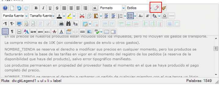

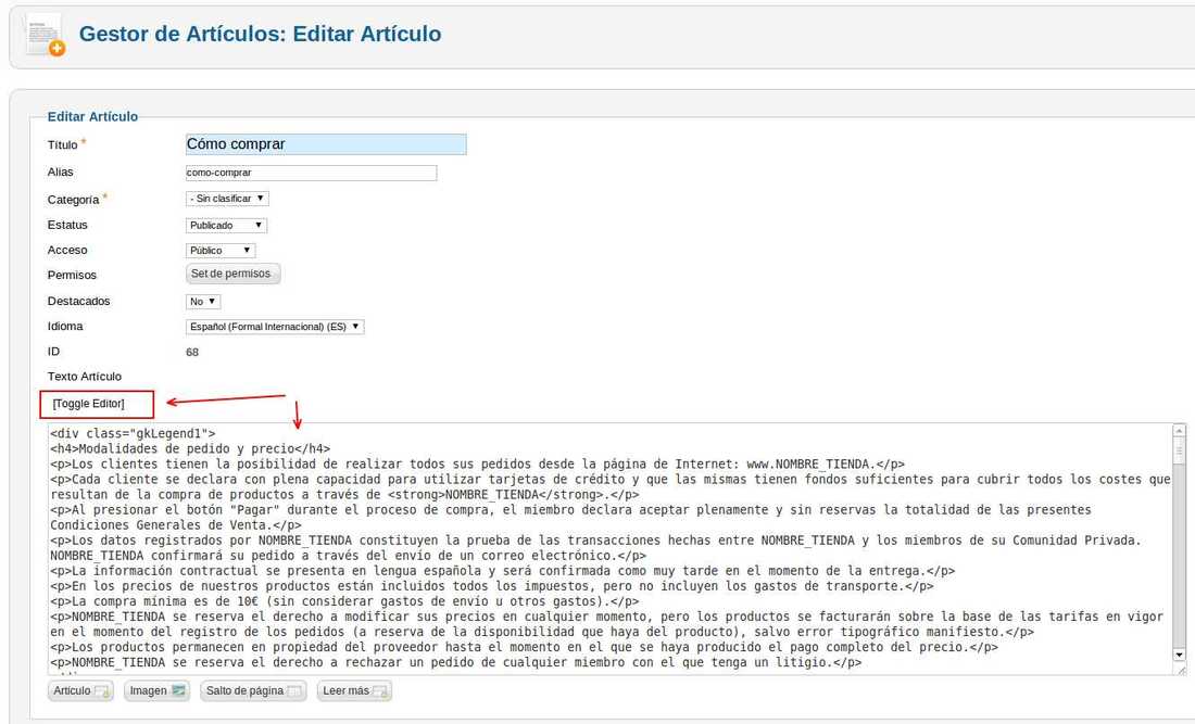

Hola Tarek,
A esto me refiero:
Respondido : 08/03/2013 11:30 pm

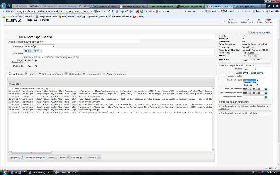

Tarek
Respuestas: 148
Te adjunto imagen
Respondido : 08/03/2013 11:54 pm
Hola Tarek,
Si quitas la etiqueta de la clase "OpelHeadlineArial" ¿sigue mostrándose el texto mal?.
Respondido : 08/03/2013 11:58 pm
Tarek
Respuestas: 148
hola Luis,
pues la verdad es que se ve mejor !!
Echare un vistazo a los demás articulos.
Gracias Luis.
