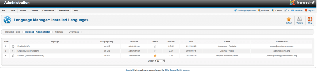

Buenas, tengo un problema, es la primera vez que trabajo con 2.5 y no se lo que a pasado pero en el dia de hoy la administracion de joomla la tengo en ingles, tanto para el usuario como para la administración tiene puesto que sea en español. Que puede haber asado?. Gracias
Respondido : 15/10/2012 6:26 pm
Hola Jesus
Es posible que tengas configurado el idioma inglés para tu usuario
En el backend de Joomla en el menú Site => My Profile => Backend Language
Respondido : 15/10/2012 9:47 pm
