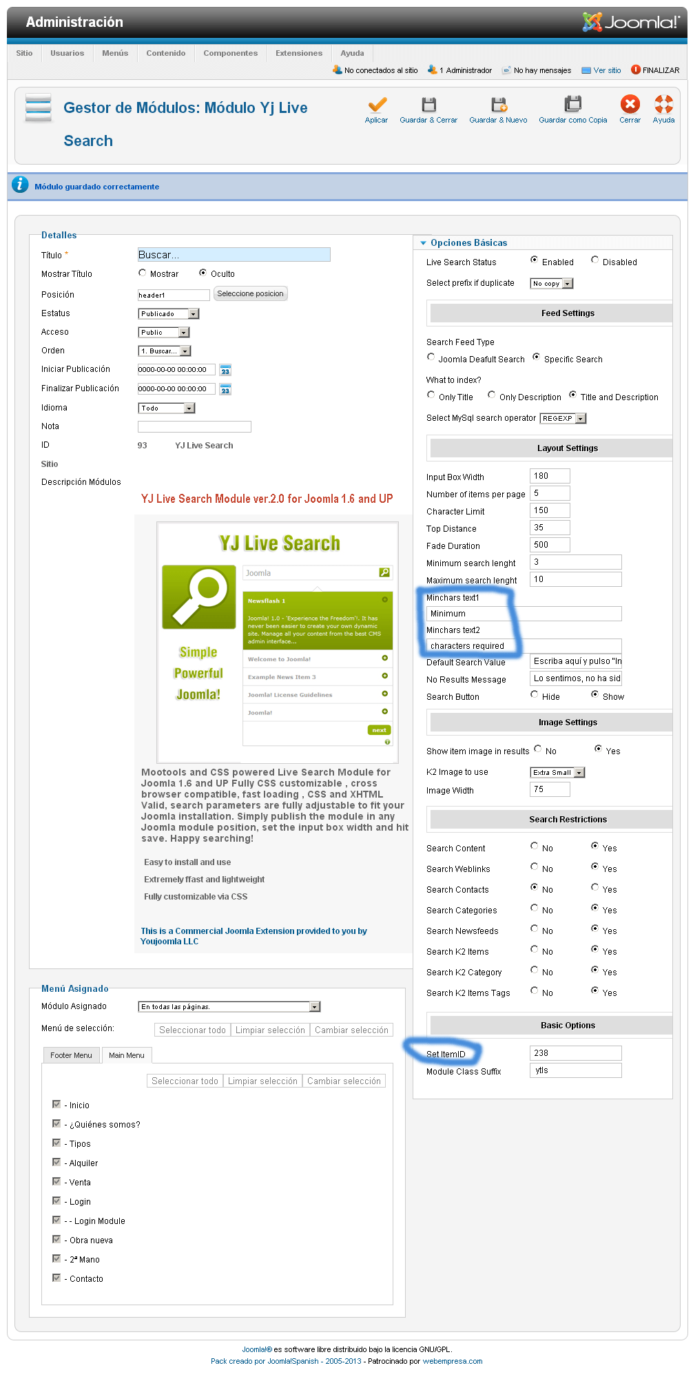

Que significan y para que sirven los valores que te señalo en esta imagen?

Hola Enrique,
esta configuración se refiere a un mensaje que puedes configurar en la extensión. Concretamente, sirve para indicar el mensaje que va a aparecer en la caja de búsqueda cuando el usuario trate de hacer una búsqueda de una cadena con un número de caracteres inferior al número de caracteres permitidos.
En este caso, según veo, le aparece al usuario un mensaje que dice "Minimum X characters required", donde "Minumum" y "characters required" con las cadenas que puedes personalizar.
Espero que te sirva.

Hola Rafa,
Si me ha servido gracias, pero y el valor "SET ITEMID", que tengo que poner ahí?

Hola Enrique,
Tal como reza la "constante" SET ITEMID "establecer ID del elemento o ítem".
Es decir tienes que poner el número que identifique el elemento o ítem (artículo o lo que corresponda) a mostrar.
Los ID aparecen en la columna de la derecha de los listados de ítems de artículso de K2, etc.

Respuestas: 2640
Yo no estoy mostrando ningún artículo, es un módulo de buscar de k2, tendría que poner el itemid que me sale en el gestor de módulos de módulo creado no?

El Itemid se refiere al id de un elemento de menú de tu Joomla. Normalmente lo módulos de la web se asocian con determinados elementos de menú o para cargar en toda la web. Para el primer caso esta asociación se hace precisamente con el Itemid.
Por tanto, cuando te solicita el Itemid en el módulo te está preguntando con qué elemento de menú se asociará la página de resultado del módulo de búsqueda.
Si, por ejemplo, quieres asociarlo con el elemento de menú principal que carga los artículos de K2 tendrás que ir al menú en la administración del tu web y ver el id del elemento de menú que quieres asociar. Este dato estará en la última columna.
