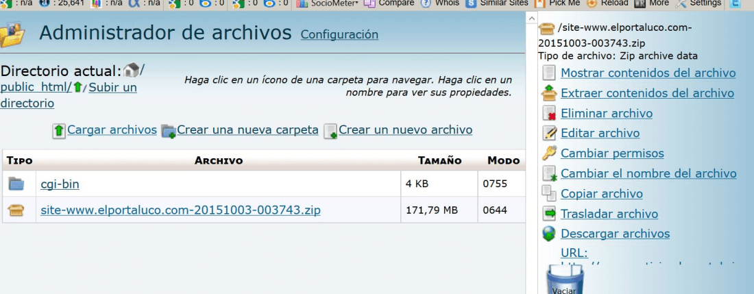

Hola, buenos dias:

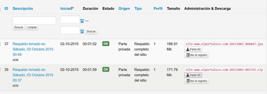

Para trasladar todo el sitio web el portaluco.com a otro dominio, he hecho la copia con akeeba en formato zip
luego lo he descargado a mi escritorio y lo subi a mi nueva cuenta noticiasdecantabria.com

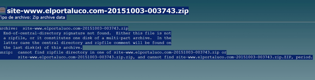

me ha tardado muchísimo y cuando estaba arriba y le he dado a extraer archivos me salió esto
repeti el proceso dos veces y el resultado fue igual, incluso la segunda vez lo que hice fue borrar la cuenta noticiasdecantabria.com y volver a crearla antes de subir el zip, pero nada
estoy perdido

Hola Antonio,
Revisa https://www.webempresa.com/blog/realiza-copias-de-seguridad-y-restauraciones-en-joomla-3-con-akeeba-backup.html el vídeo en la parte de Restaurar Copia de Seguridad en Joomla 2.5.x con Akeeba Kickstart.
No obstante, ¿Sabías que puedes usar nuestra herramienta Supermigrator para pasar una copia de la web a la nueva cuenta?
Es muy sencillo, sólo debes lanzar el traslado desde tu área de cliente, en el menú superior ve a Servicios -> Trasladar CMS
Luego debes seleccionar la cuenta destino en el desplegable (la de noticiasdecantabria.com) y pulsar en trasladar a esta cuenta.
Te pedirá la url de la web origen (www.elportaluco.com ) y te detectará que en el origen tienes un cpanel también y preguntará si deseas trasladar todo.
Como sólo quieres trasladar la web, usa el botón de Trasladar sólo Wordpress, Joomla o Prestashop
Deberás rellenar los datos que te pide y hace el traslado automáticamente.
Revisa https://www.webempresa.com/blog/item/1888-traslada-tu-web-de-hosting-con-supermigrator.html

Muchas gracias Lorena pero lo intenté una tercera vez y lo conseguí el problema es que no consigo ver la web pues cuando pongo www.noticiasdecantabria.com se me va a la redirección que antes tenía este dominio y no puedo seguir la instalación, me imagino que es cuestion de tiempo pero no hay forma, he reiniciado los ordenadores, he reiniciado el ruter y nada... en principio ya he instalado la base de datos segun tutorial y ahora tengo que seguir con la instalación pero...
