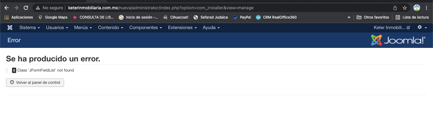

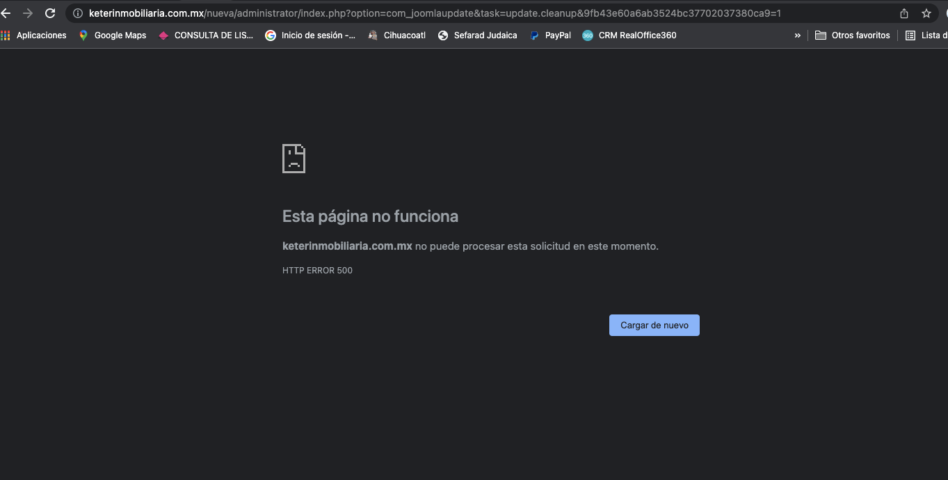

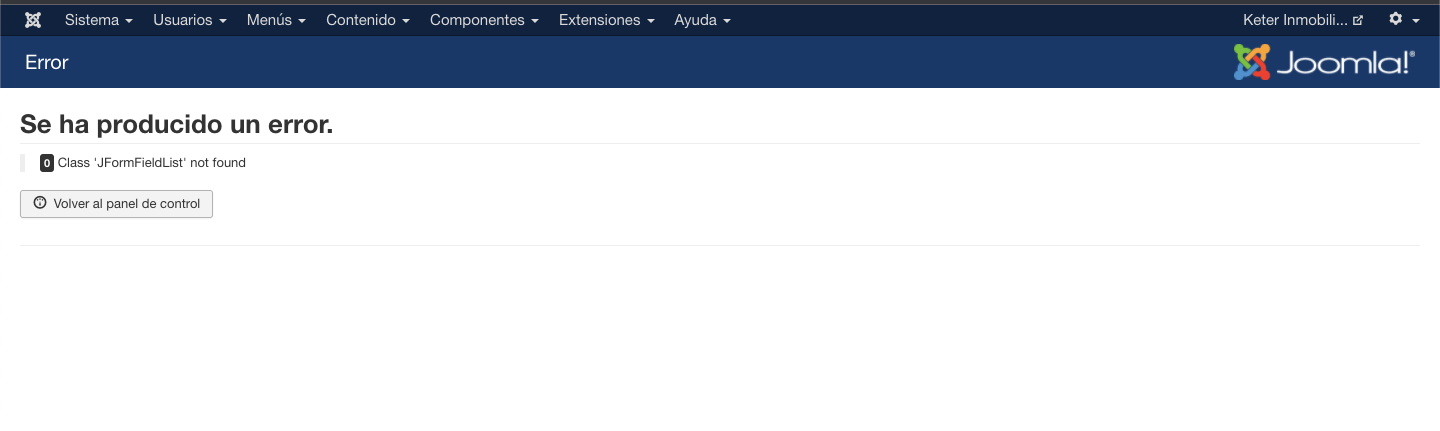

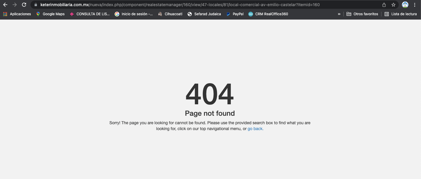

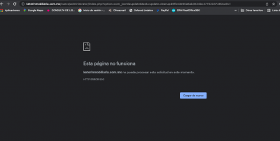

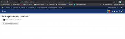

He intentado muchas cosas, hasta copias de todo en el Superbackup y nada, ahora ya no se ven bien ni siquiera algunas funciones del administrador, agrego pantallas de ejemplo.
La página marca error 404 en cada link de mis propiedades en la web.
Ya no sé qué hacer para que, al menos, funcione como antes. Ayuda!!!

Respuestas: 19406
Hola Juan Carlos,
Actualmente, estos errores se muestran cuando intentas realizar que acciones dentro tu sitio web, actualmente veo los siguientes errores fatales
[11-Feb-2022 18:16:50 UTC] PHP Fatal error: Trait 'Joomla\Plugin\System\Webauthn\PluginTraits\AjaxHandler' not found in /home2/oukiacom/public_html/nueva/plugins/system/webauthn/webauthn.php on line 34
Veo que es un error relacionado con la actualización, revisa el siguiente hilo de discusión donde se trato un tema similar -> https://www.webempresa.com/foro/joomla-30/actualizacion-joomla-3-10-a-joomla-4
En este caso lo mejor es que primero intentes restaurar tu sitio web a una fecha antes de realizar cualquier cambio y todo funcionando de forma correcta, luego de ello realiza un clon y dentro de este intenta realizar la actualización.
Verifica y nos comentas como ha ido todo
Respondido : 11/02/2022 6:53 pm

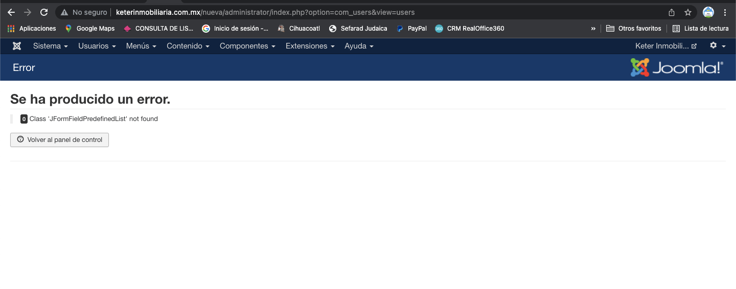

Juan Carlos Andonaegui
Respuestas: 199
@karen muchas gracias por el mensaje.

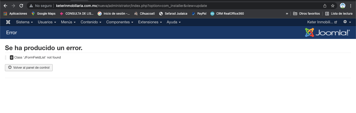

Ya realicé lo indicado, actualicé Joomla pero me aparece lo siguiente:
Captura de Pantalla 2022 02 11 a la(s) 1.16.27 p.m.
No sé qué tal bueno sea iniciar todo desde cero, es decir, volar la página, instalarla nuevamente y agregar la plantilla de realestate redireccionando nuevamente los dominios.
Me va a llevar mucho tiempo pero esto igual me está desgastando mucho.
Respondido : 11/02/2022 7:19 pm
Respuestas: 19406
Hola Juan Carlos,
En este caso como te indico todo parece indicar un error de la actualización, si deseas realizar una instalación desde 0 puedes hacerlo. Solo te sugiero que antes de actualizar a Joomla 4.0 verifiques todos los archivo estén completo y que la plantilla que uses funcione de forma correcta con esta versión.
Quedamos al pendiente como ha ido todo
