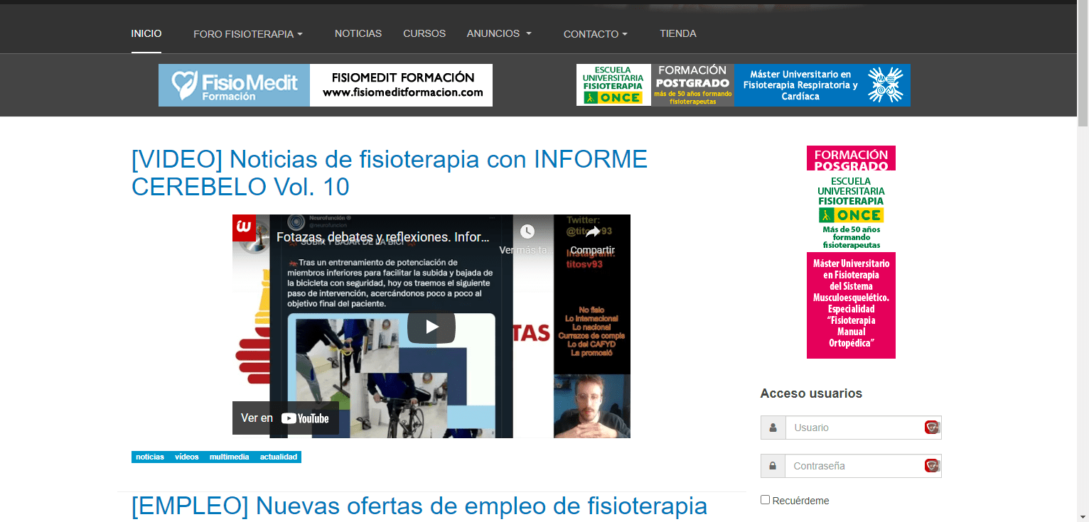

En efecto puedo ver tu sitio

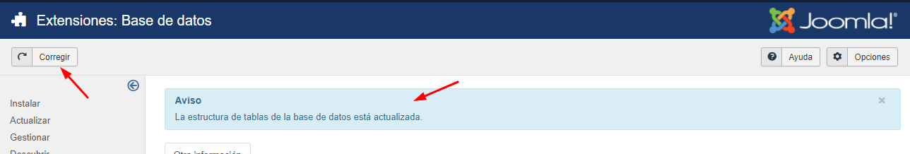

-Desde el administrador vamos a las opciones Extensiones-> Gestionar-> Base de datos y si alli no vemos un aviso como el de la siguiente captura proseguiremos a darle click al botón "Corregir"
-Ahora vamos a las opciones Extensiones-> Gestionar-> Sitios de actualización, acá vamos a darle click al botón "Reconstruir"
-Por ultimo vamos a las opciones Extensiones-> Gestionar-> Actualizar y le daremos click al botón "Limpiar Cache"
