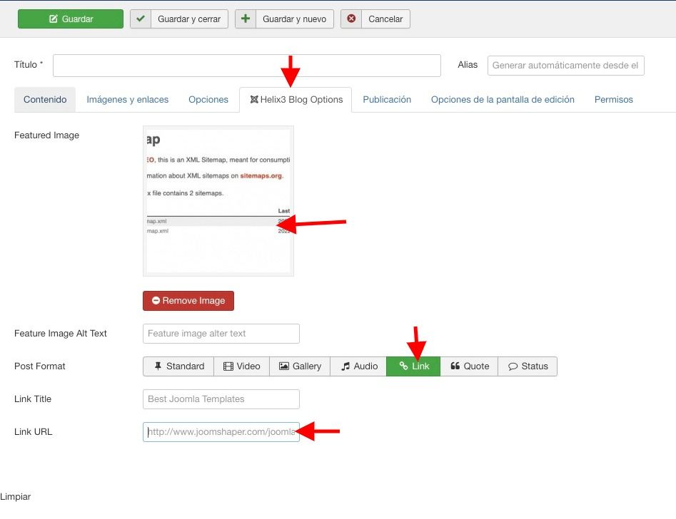

.- Edita la entrada el articulo y selecciona la pestaña " helix Blog "
.- Sube la imagen
.- Selecciona Link y añade la URL donde tiene que redirigir la imagen:
screenshot joomlero cp7004.webjoomla.es 2022.02.04 11 48 22
En esta consulta de lso desarrolladores tratan el tema.
-> https://archive.joomshaper.com/forums/image-as-link-in-helix-blog

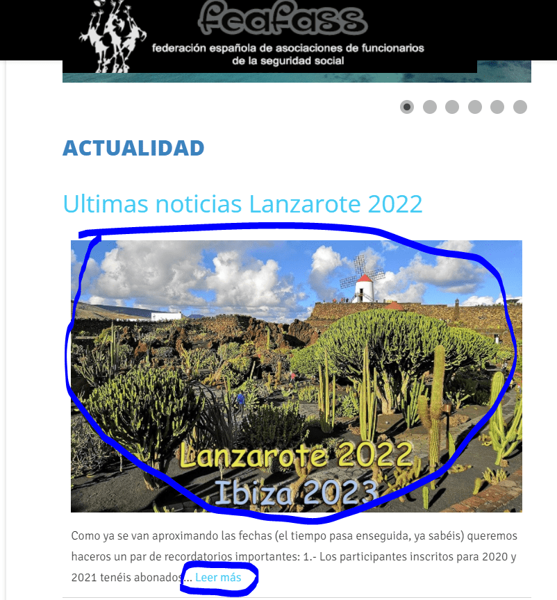

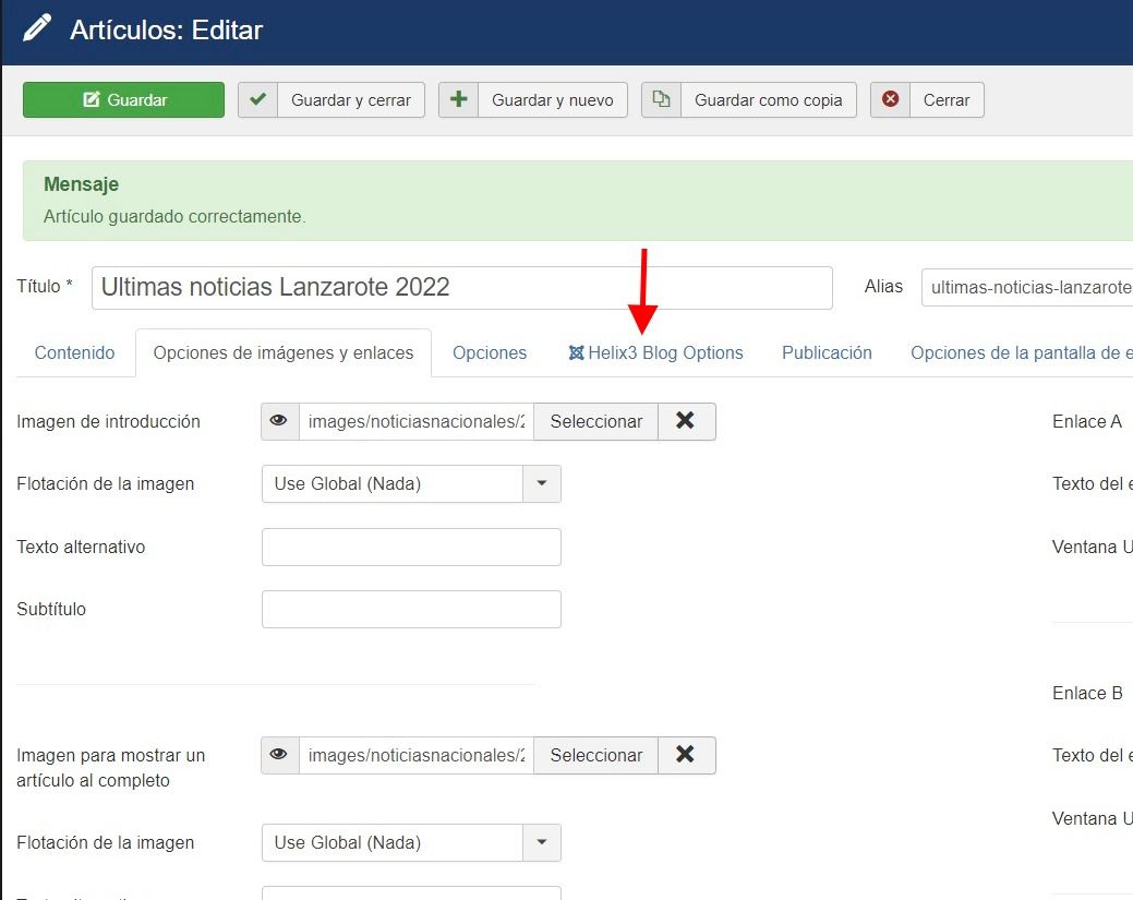

 Perdón creo que no me expliqué bien... adjunto la imagen de mi página principal de joomla.
Cuando en la página principal le doy sobre un artículo a leer más... se abre otra página con todo el texto e imagen ampliada del artículo para consultar toda la información del artículo.
Pues mi idea es que el usuario no solo pueda pinchar en el leer más sino en el texto resumen y/o en la imagen que muestro siempre en la página principal. Las imágenes no las subo con el framework Helix, sino con las "opciones de imagenes y enlaces" que te presenta joomla por defecto en la administración del contenido de los artículos.

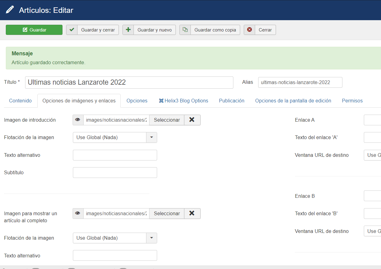

Os envío un pantallazo para que lo comprobéis, donde no solo marco la imagen pequeña que me aparece en la página principal sino también introduzco la ruta de la imagen mayor que quiero que aparezca una vez pinchemos en leer más y se despliega la noticia.
Gracias y perdón por las molestias.

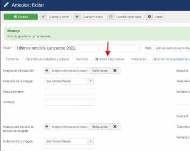

Añade la imagen de portada en la opción que tienes en helix3 Blog:
screenshot www.webempresa.com 2022.02.04 13 13 02
Es lo que comentan en el soporte del desarrollador:

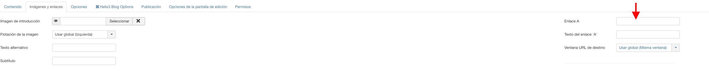

Si quieres añadir un enlace en la imagen destacada de un articulo selecciona la pestaña " Imagenes y enlaces " y en al opción " Enlace A " añades la URL hacia ese articulo:
screenshot joomlero cp7004.webjoomla.es 2022.02.04 13 21 06

Gracias, siento decirles que no me funciona ninguna de las 2 posibilidades, ni a través de ni desde Helix3 ni en el enlace que me habéis indicado.
Pensaba que joomla esto lo tenía más fácil y que desde la página principal con solo pinchar la imagen se podía acceder al artículo.
