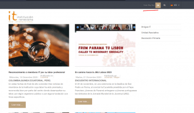

Encontré un problema.  Es que hemos puesto un enlace de nuestro web antiguo y tiene acceso privado (Community Builder).  El enlace es como un menu y lo he puesto arriba.
Esta enlace dirije a archivo.institucionteresiana.com y alli puede acceder las secciones privadas.
Pero si entro a traves del enlace de la web, no me deja acceder sigue aparece "ACCEDER"
Pero si pongo el url sin pasar por el enlace y accede, si me deja
En el subdominio, si funciona bien.  Entro por el enlace que he puesto y accede.
Nuestro dominio principal es institucionteresiana.com y el subdominio donde hemos desarrollado la web es intento.institucionteresiana.com y los contenidos el enlace del antiguo web es archivo.institucionteresiana.com.
Espero que nos podria ayudar. Si hace falta puedo dar el acceso del usuario para podria comprobar.

En archivo.institucionteresiana.com puedes usar mi cuenta, nombre de usuario may, contraseña 12345678
Si vas al intento.institucionteresiana.com y pinchas el menu Archivo Web IT, te redirije a archivo.institucionteresiana.com y allí me deja entrar con mi usuario y contraseña.
Si vas al institucionteresiana.com y pinchas el mismo menu, te redirije a archivo.institucionteresiana.com y allí no me deja entrar, sigue aparece "ACCEDER".
No sé como arreglarlo.
