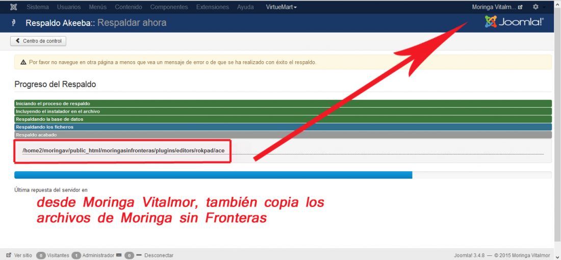

Pero hoy, me pongo a hacer la copia de seguridad de fin de mes, y me encuentro con que cuando estoy realizando la copia de seguridad con AKEEBA desde mi tienda principalContenido solo visible a usuarios registrados

No hace falta hacer una restauración en otro directorio: estoy viendo el log, y efectivamente ha copiado la carpeta de la segunda tienda.
¿Hay alguna forma de solucionar esto? ¿Le puedo decir a akeeba que, en la primera tienda, me copie solo la base de datos de la primera tienda y los archivos de la primera tienda, dejando sin copiar la base de datos y los archvios de la segunda tienda?
O eso, o rezo para no tener que hacerlo en ningún momento, aunque en el peor de los casos, que tuviera que restaurar la primera tienda, tampoco veo mal del todo que se restaure la segunda... puesto que ambas las llevo al día. ¿Qué opináis vosotros?

Por defecto, las copias que realiza Akeeba Backup son copias individuales de cada sitio web. Es extraño lo que nos comentas, ya que lo normal seria que le copiara tanto los ficheros como la base de datos a un momento anterior sin tener que cargar sus otros sitios web.
Revisa el siguiente enlace, donde puedes ver el proceso de la creación de la copia de seguridad => https://www.webempresa.com/blog/realiza-copias-de-seguridad-y-restauraciones-en-joomla-3-con-akeeba-backup.html
No obstante, como nos comentas, si llevas prácticamente los dos sitios web al día, te recomendamos realizar las copias de seguridad desde tu cpanel => Archivos => Respaldos, ya que estas copias además de tu web principal contendrán las demás instalaciones con sus correspondientes bases de datos.
