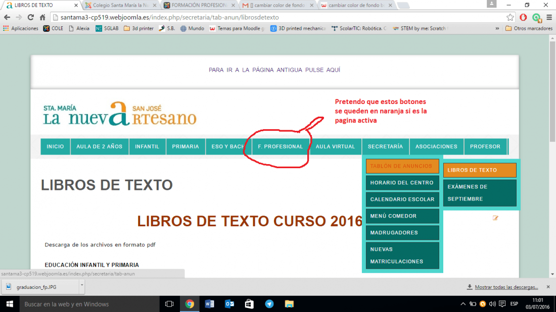

Lo que pretendo es que al igual que se han quedado en naranja los botones de submenú, también se queden en fondo naranja los botones del menú principal (ahora no lo hace)
Os adjunto captura de pantalla
Muchas gracias por vuestra ayuda

Respuestas: 41984
Añade el siguiente código:
.l1 .active {
  background:#F09025
Prueba si ese es el resultado que buscas.
