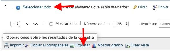

¿Se puede exportar los redireccionamientos de REDJ
Puedes exportarlas de phpMyAdmin.
.- Accede a phphMyAdmin y selecciona la base de datos que utiliza la instalación.
.- selecciona la tabla _redirect_links
.- Marca la opción " Seleccionar todo " y pulsa en exportar
.- En formato selecciona " SCV " y pulsa en exportar
.- Se descarga un CSV con las redirecciones que tienes creadas.

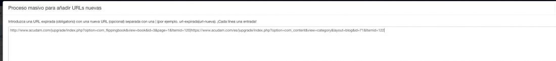

.- accede al componente redirección de Joomla y pulsa en " Importación masiva "
.- Añade las URL que exportamos.
para añadirlas solo tienes que poner la URL que quieres redireccionar y la de destino separadas por |
Por ejemplo:
Tienes que añadir una URL por línea.
