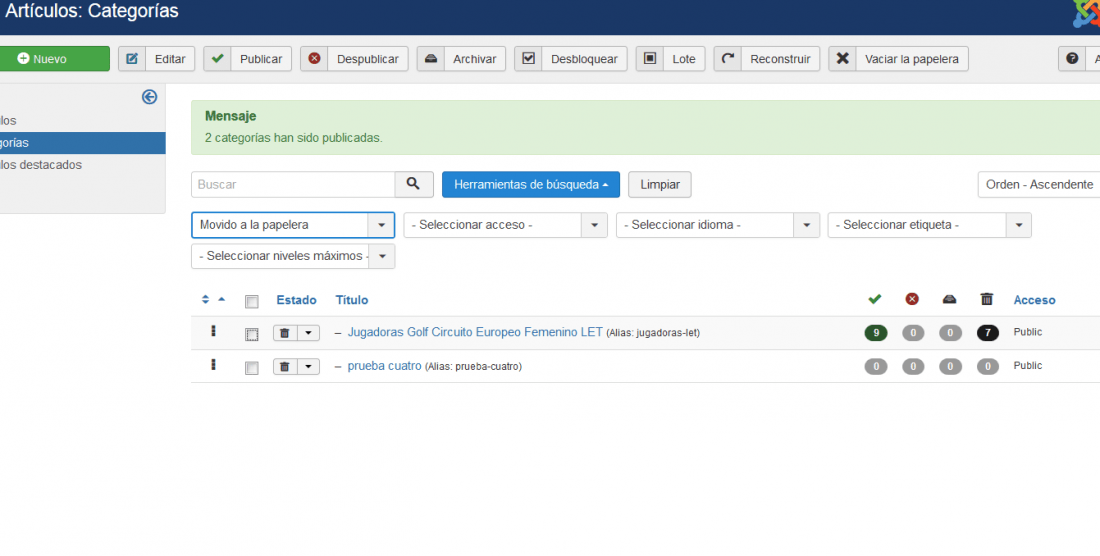

Efectivamente puedo eliminar la categoría de la papelera mediante "vaciar papelera", siempre que la categoria este vacia.
Lo que no puedo (y sé que es muy raro), es volver a publicar la categoría de nuevo, una vez está en la papelera.
En esta captura de pantalla que te envío se ve como después de intentar publicar las dos categorias que se pueden ver, me dice en un mensaje arriba "2 categorías han sido publicadas", pero no es así, se han quedado en la papelera.. da igual con los botones que lo intente (seleccinando y pulsando el boton de arriba), o con la opción archivar o desbloquear o recontruir. No me deja publicar de nuevo la categoría.

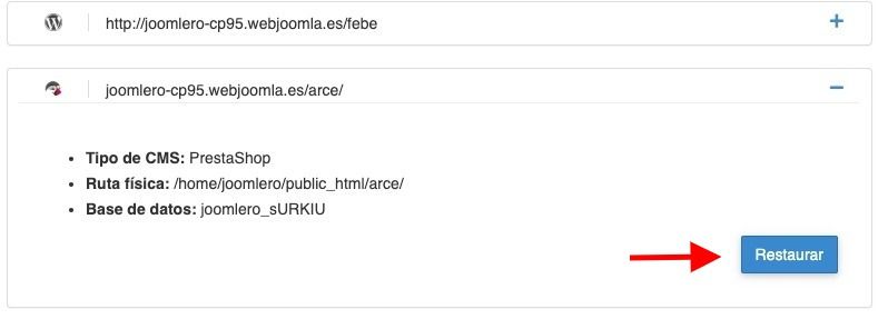

Dispones de copias de los últimos 30 días que puedes restaurar fácilmente desde ti cuenta de cPanel con la herramienta superbackp
.- Accede a tu cuenta de cPanel -> Aplicaciones webempresa -> SuperBackup
.- pulsa en Restaurar Web
.- Selecciona la fecha que quieres restaurar
.- Despliega el dominio que quieres restaurar y pulsa en el botón " Restaurar "

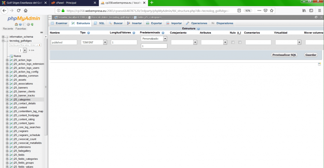

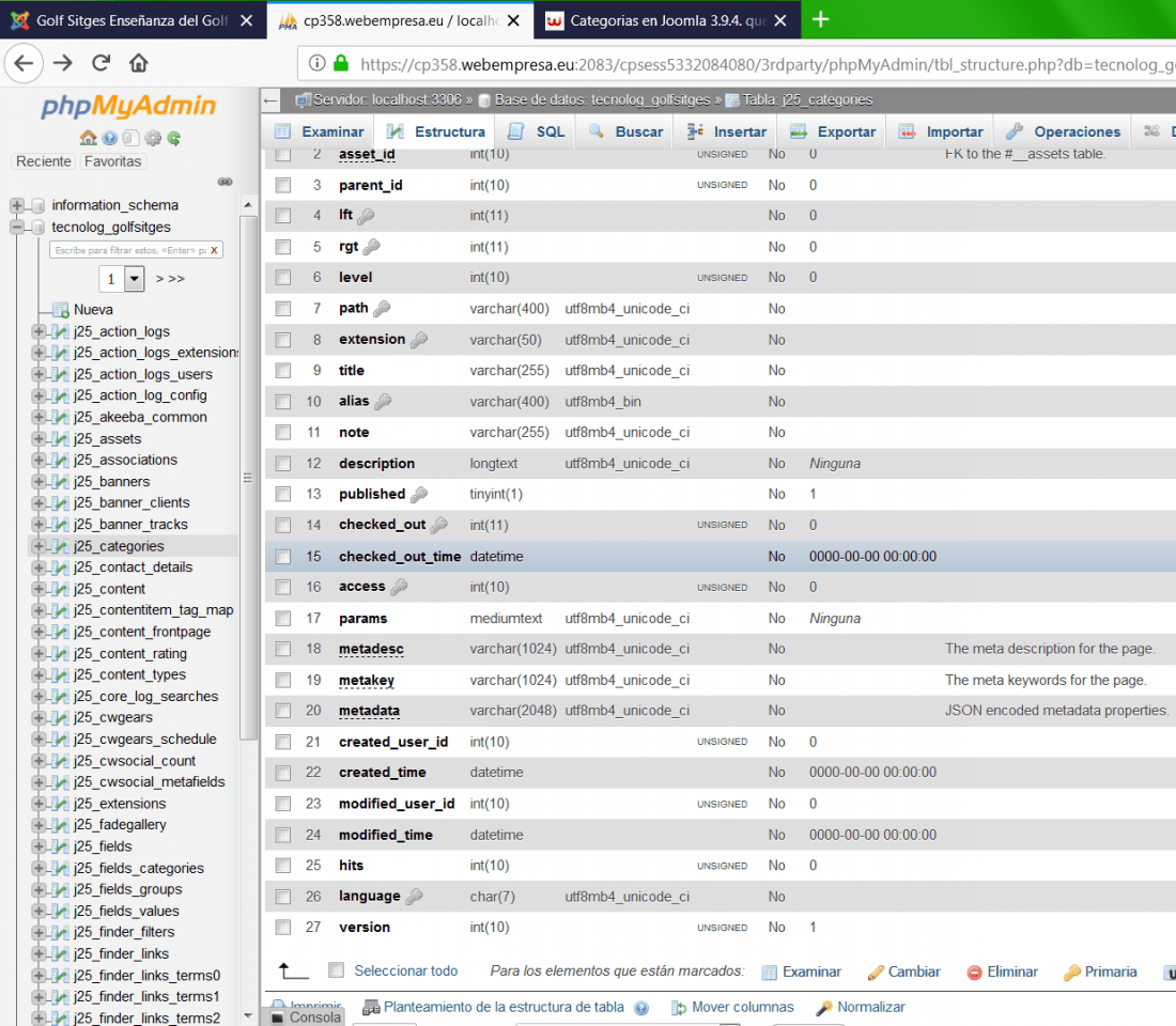

Siguiendo el consejo de Jhon, he revisado en phpMyAdmin la estructura de la tabla “categories” y he puesto un valor para “published” diferente a -2; Estaba el 0 y he puesto 1.
No ha dado resultado, sigue el problema. Envío unas capturas de pantalla de esto.

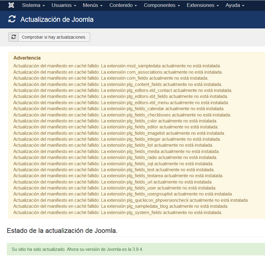

Antes también probé poniedo todo el hosting con php7, como está ahora y también he probado con un back up del día 28, donde todavía no había actualizado a 3.9.4 y el problema también estaba. Envío también captura de pantalla de unas advertencias después de actualizar.
