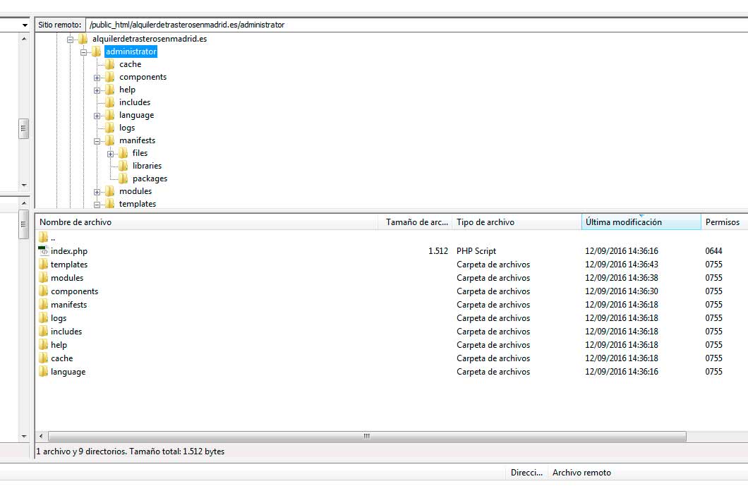

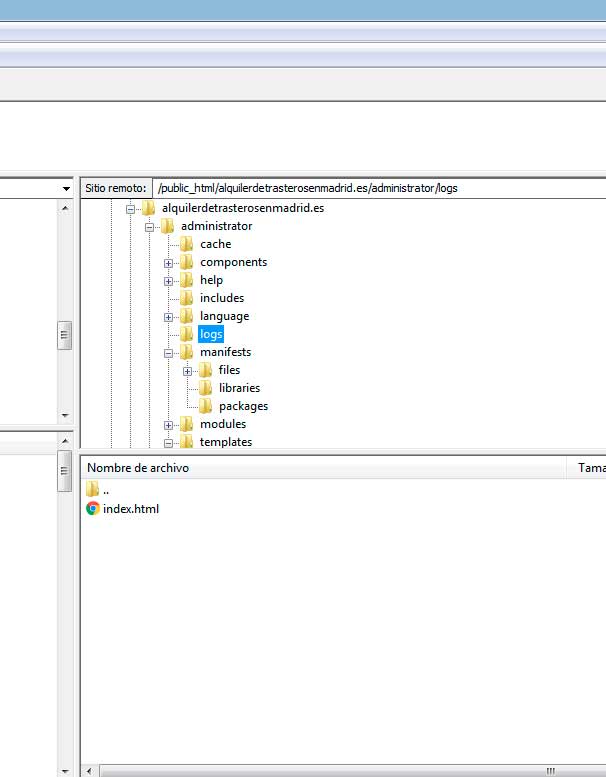

Busca dentro de la carpeta administrator ya que el error es en la parte de la administración del sitio.

Respondido : 26/09/2016 6:02 pm
Respuestas: 24
perdon, ese archivo no corresponde a la web www.alquilerdetrasterosenmadrid.es , sino a www.ispgrupo.com.
en la carpeta administrator de la web www.alquilerdetrasterosenmadrid.es no hay ningun archivo con ese nombre.

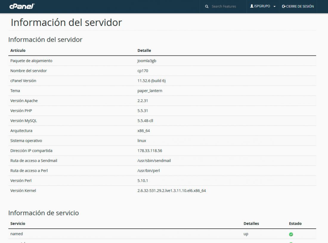

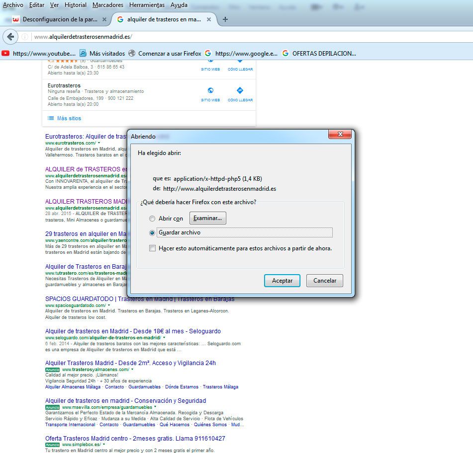

En el .htaccess que te comento se puede cambiar la versión de PHP que se ejecuta en toda tu cuenta.
¿Quiéres cambiar la versión de PHP solo para la web afectada? De ser así, edita el archivo .htaccess de esta web y agregar el siguiente código al principio:
AddHandler application/x-httpd-php55 .php
Respondido : 11/11/2016 3:47 pm

buenos dias,
He editado el archico que me comentas y al entrar en la web me aparece el pantallazo que te envio.
tambien te envio el archivo editado.
por supuesto lo he vuelto a editar para que la web este publica.
un saludo
Respondido : 15/11/2016 10:13 am

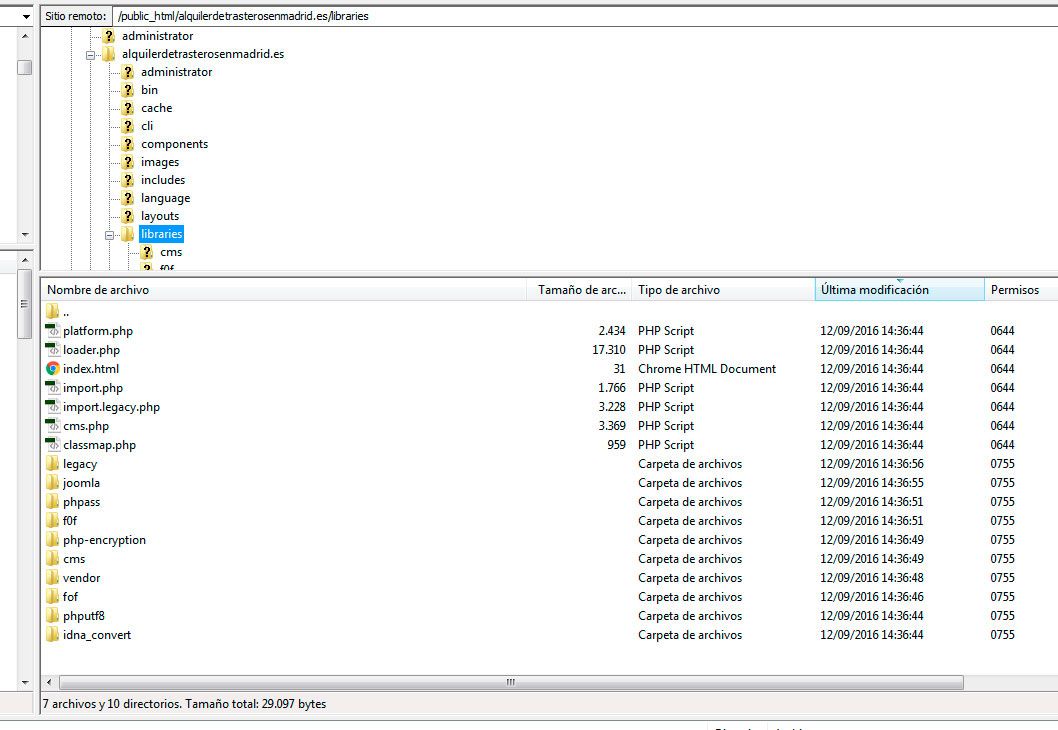

Hola Albero.
.- Accede a tu cuenta de cPanel -> Administrador de archivos
.- En la ruta Contenido solo visible a usuarios registrados y adjúntanos una captura de lo que tienes dentro de esa carpeta.
Es posible que el problema venga por la librerías de joomla.
Respondido : 15/11/2016 11:29 am

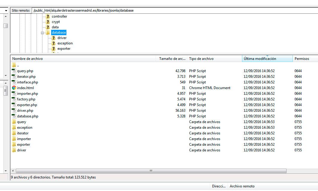

Envio pantallazos
Respondido : 15/11/2016 12:37 pm

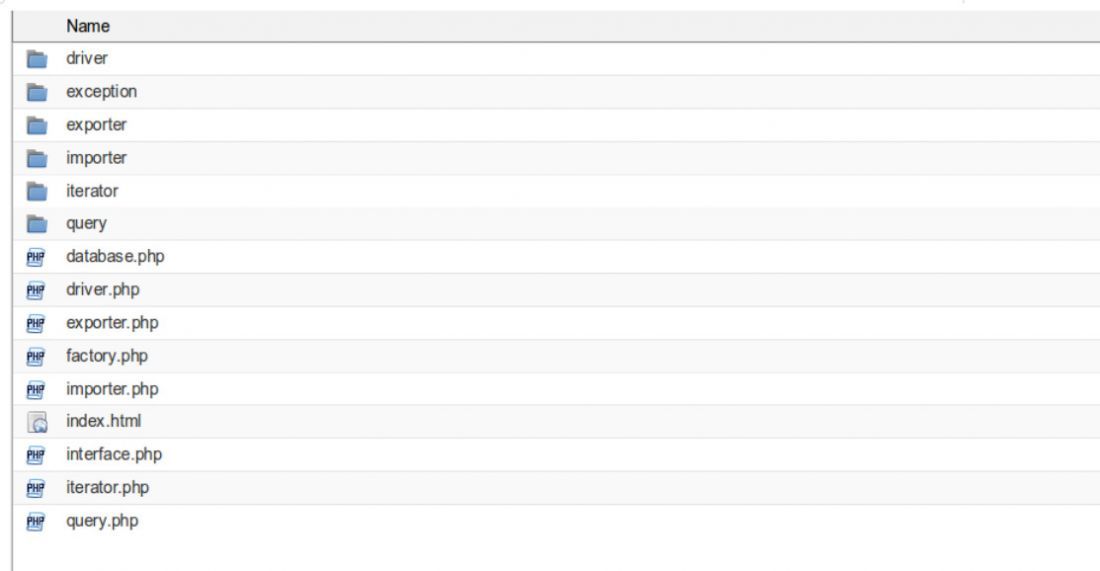

Tienes que comprobar 2 cosas, primero la versión de PHP, es mejor que tengas la versión 5.5 de PHP, revisa :
https://www.webempresa.com/blog/version-php-cpanel-como-cambiarla.html

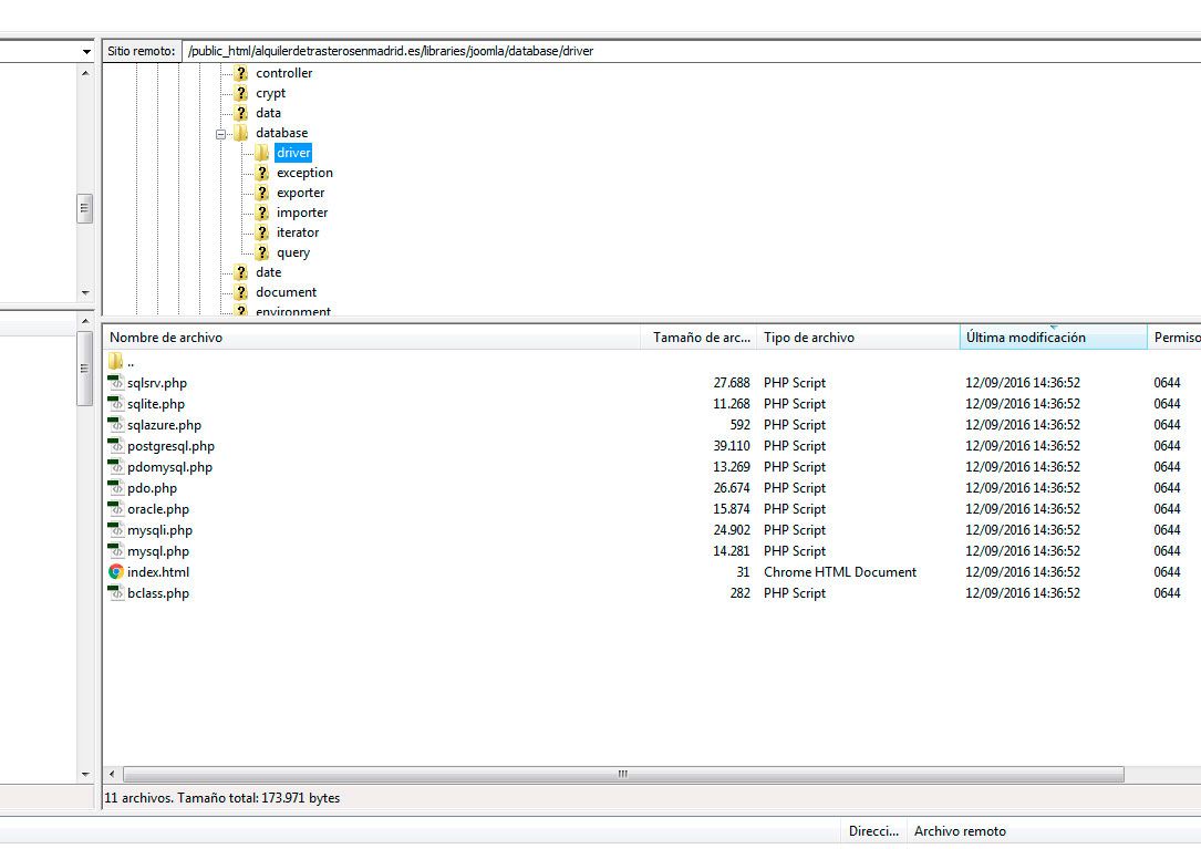

Luego con respecto a los archivos, en J3 la idea es ubicar esta carpeta :
public_html/libraries/joomla/database/driver/
Y dejar sólo los archivos de drivers que se usan en nuestros servidores que son mysql.php y mysqli.php , el resto se puede mover o eliminar. Envía una captura de pantalla de la carpeta driver
Respondido : 15/11/2016 5:24 pm
Respuestas: 24
beunos dias.
envio pantallazo de la version php y de la carpeta driver
un saludo
Respondido : 16/11/2016 12:17 pm
