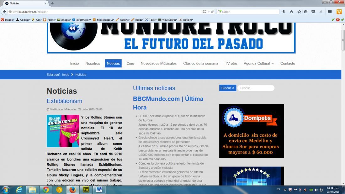

Se subio un nuevo articulo (Abbott y Costelo) y al ir a revisar al sitio público la nueva publicación, me encuentro que la columna sidebar B esta desplazada de su lugar que debe ser a la derecha del sidebar A y se encuentra exactamente debajo. El espacio que debe ocupar el sidebar B esta vacio.

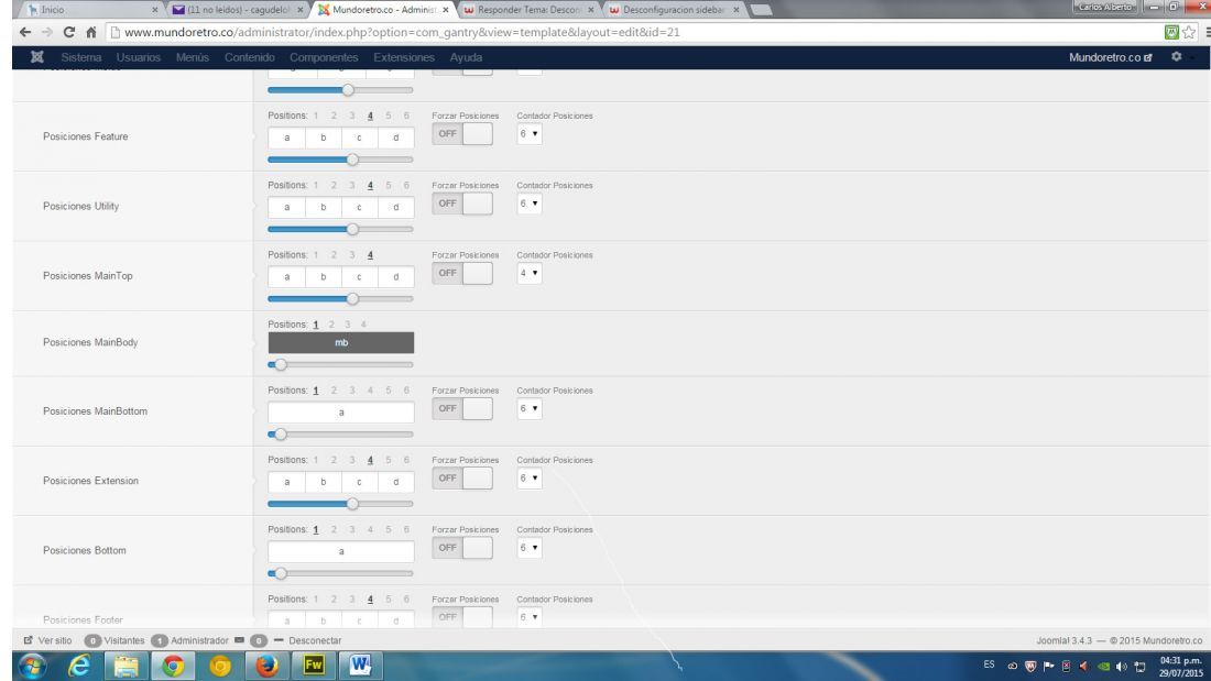

Desde la configuración de la plantilla, en la parte superior selecciona el override de Inicio, luego en el tab de layout verifica como tienes configurado la posición de maincontent, envia una captura de pantalla
Actualmente tienes 9 columnas y deberias tener 12

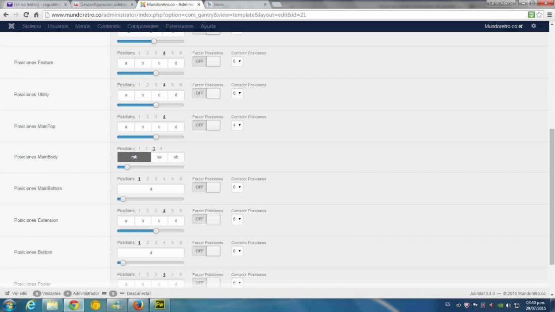

Asumo que esto es lo que me solicitas. Me parece extraño que menciones 12 columnas, cuando el layout solo muestra 6.
O será que en mi ignorancia, estoy mirando donde no es?
Ingrese por Admin, extenciones, gestor plantillas, Titan, Layout
Mil gracias

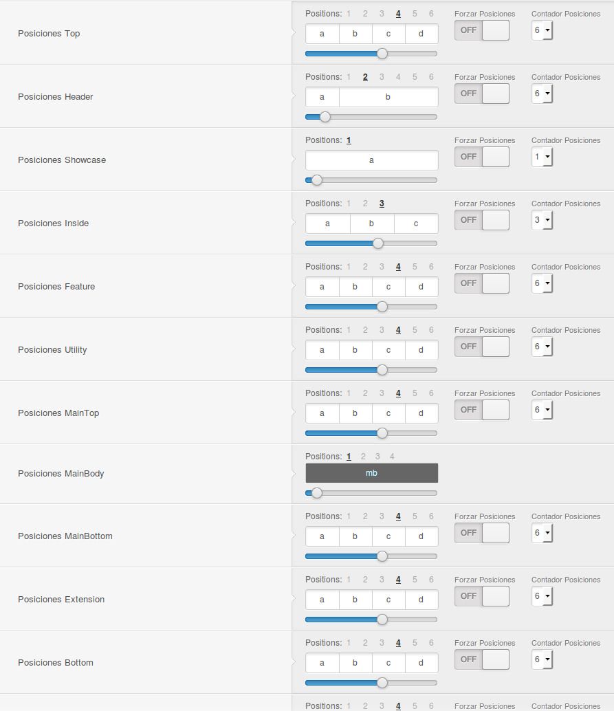

Te adjunto en captura la configuración que viene por defecto:

Esa configuracion no soluciona el problema del sidebar B bajo el sidebar A. Lo que hace es comprimir el ancho del Body donde van los contenidos en el index, y en paginas interiores, los sidebar se amplian en su ancho y el body que ocupaba media pagina de ancho queda de un tercio, igual a cada sidebar

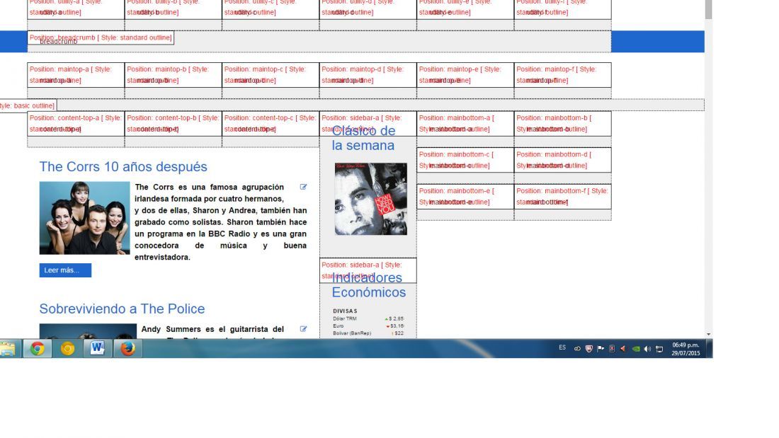

Hice lo que recomienda, pero ¿no soluciona el problema. Viendo las posiciones por ?/tp=1 hay algo que no me cuadra: son los posiciones Main Botto a,b,c,.d las veo ocupando el espacio que deberia tener sidebar b que esta desplazado debajo de sidebar a
