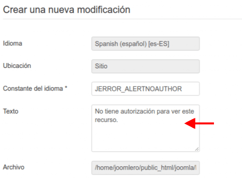

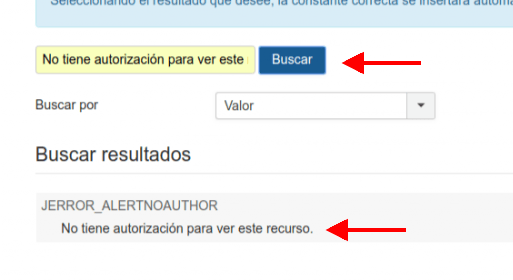

ok, lo que quieres es modificar esa cadena de texto:
.- Accede a extensiones -> idiomas -> Modificaciones.
.- Pulsa en el botón " Nuevo "
.- En buscar añade: No tiene autorización para ver este recurso
.- Pulsa en buscar y te mostrara el texto:
.- Selecciona la cadena de texto y en las opciones que tienes a la izquierda puedes modificar esa cadena de texto:
Respondido : 26/09/2018 1:13 pm
