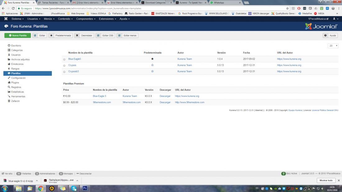

Bueno he hecho la prueba a lo bestia y suficiente para ver que no van por ahí los tiros.
He creado un punto de restauración con AKEEBA y me puesto a ello.
* He actualizado KUNENA 4.0.12 a 5.013 y luego a 6
* Para actualizar KUNENA, he comprado la plantilla "Blue Eagle 5". Envío imagen.

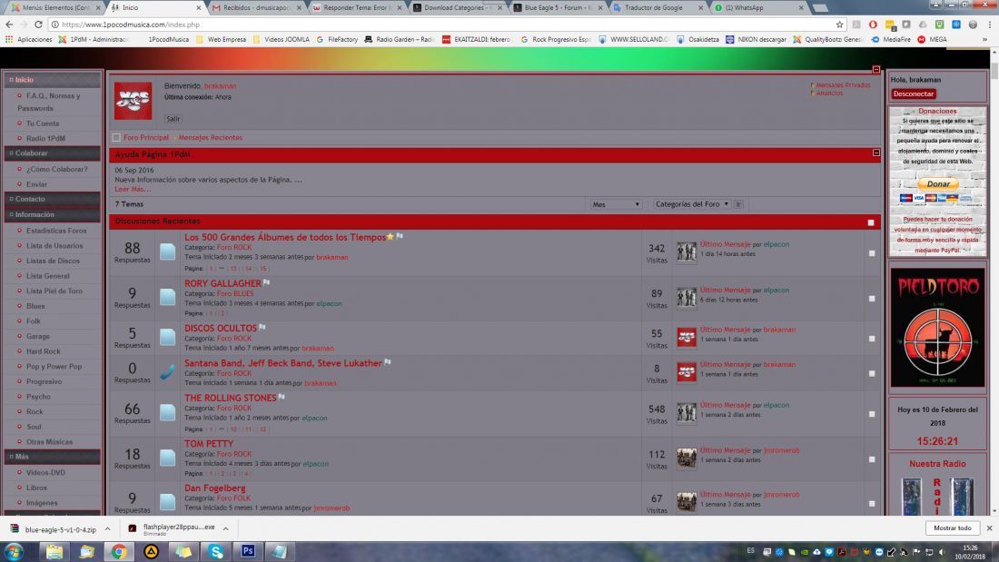

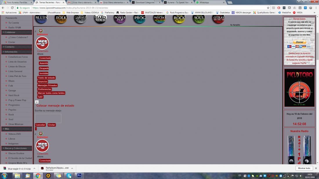

Conclusión: KUNENA Blue Eagle 5 - ¡NO FUNCIONA!. El foro hace lo mismo que sin la versión 5 de la plantilla, se desmonta todo. Envío imágenes (antes-después)

¿ Que es lo que no se ve bien ? ¿ puedes adjuntar una URl donde se pueda ver ?.

El problema es que no carga bien los estilos.

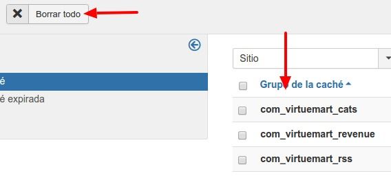

Prueba a limpiar la cache de joomla.
.- Accede Sistema -> Limpiar Cache.
.- Selecciona los elementos que se muestran y pulsa en borrar todo
Realiza los mismos pasos para la cache expirada
