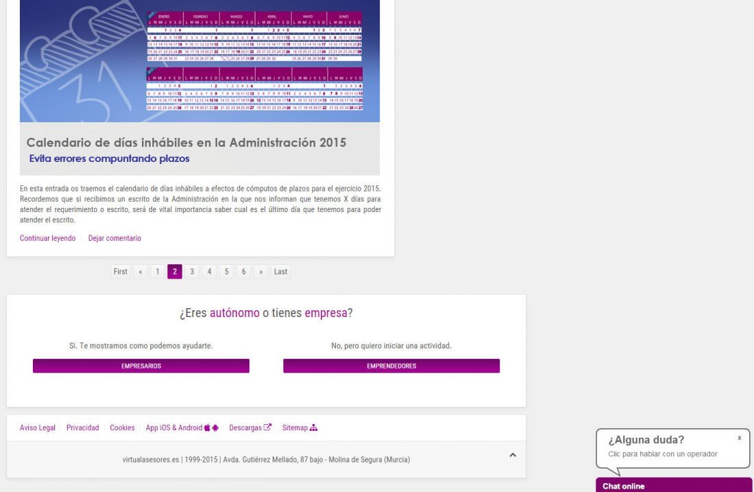

Hola, tengo algún tipo de incompatibilidad entre el popup de Chat Livezilla y el Blog que tengo sobre Zoo (Yootheme).

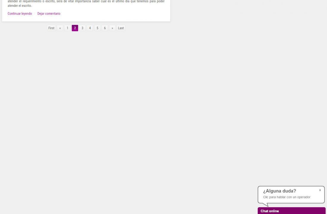

Cuando abro el Blog se produce un error que podéis ver en la imagen. La plantilla vuelve a su sitio cuando pulso sobre el botón de chat. No se que a que se puede deber y no se tampoco si me explico bien, pero podéis verlo en las capturas que adjunto.
A ver si alguien me puede indicar.

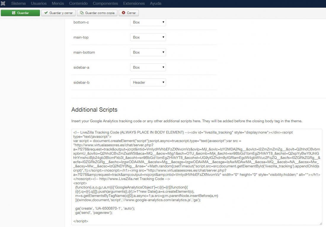

El script que meto en la configuración de la plantilla para el popup del chat Livezilla es:
var script = document.createElement("script");script.async=true;script.type="text/javascript";var src = "http://www.virtualasesores.es/chat/server.php?a=7f278&request=track&output=jcrpt&intid=VmlydHVhbEFzZXNvcmVz&ovlp=MjI_&ovlc=IzY2MDA2Ng__&ovlct=I2ZmZmZmZg__&ovlt=Q2hhdCBvbmxpbmU_&ovlto=Q2hhdCBvZmZsaW5l&eca=MQ__&ecw=Mjg1&ech=OTU_&ecmb=Mjk_&echt=wr9BbGd1bmEgZHVkYT8_&echst=Q2xpYyBwYXJhIGhhYmxhciBjb24gb3BlcmFkb3I_&ecoht=wr9BbGd1bmEgZHVkYT8_&ecohst=UG9yIGZhdm9yIGRlamEgdW4gbWVuc2FqZQ__&ecfs=I0ZGRkZGRg__&ecfe=I0ZGRkZGRg__&echc=IzgwODA4MA__&ecslw=Mg__&ecsgs=IzgwODA4MA__&ecsge=IzAwMDAwMA__&ecsa=MQ__&ecsb=NA__&ecsx=Mw__&ecsy=Mw__&ecsc=IzQ2NDY0Ng__&nse="+Math.random();setTimeout("script.src="src;document.getElementById("'livezilla_tracking').appendChild(script)",1);

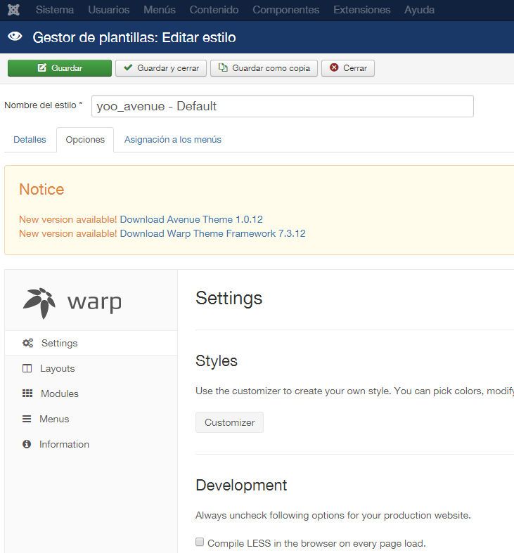

El código de livezilla chat lo he metido por extensiones-gestor de plantillas y dentro de ésto lo he metido en opciones que me deja meter script adicionales (adjunto capturas).

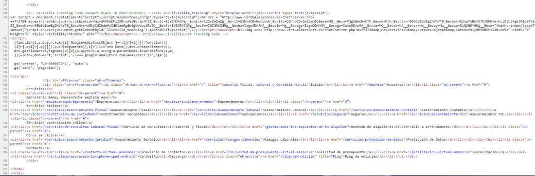

No recuerdo en que fichero de la carpeta template estaría el archivo php que incluye el código de seguimiento de google y el del chat.

Lo más probable es que existe algún conflicto entre el código javascript que sea en ZOO o en la plantilla y el de otras extensiones que puedas estar usando, como el módulo de chat o el aviso de cookies. Este tipo de errores son muy complicados de solucionar.
A modo de prueba, añade el siguiente código CSS para ver si soluciona el problema:
.tm-main {
min-height: 0 !important;
Puedes añadirlo en alguno de los CSS que se cargan con la plantilla (no los puedo ver porque se está cargando un archivo de caché). También es posible que en la propia configuración de la plantilla tengas algún parámetro para añadir CSS personalizado.
