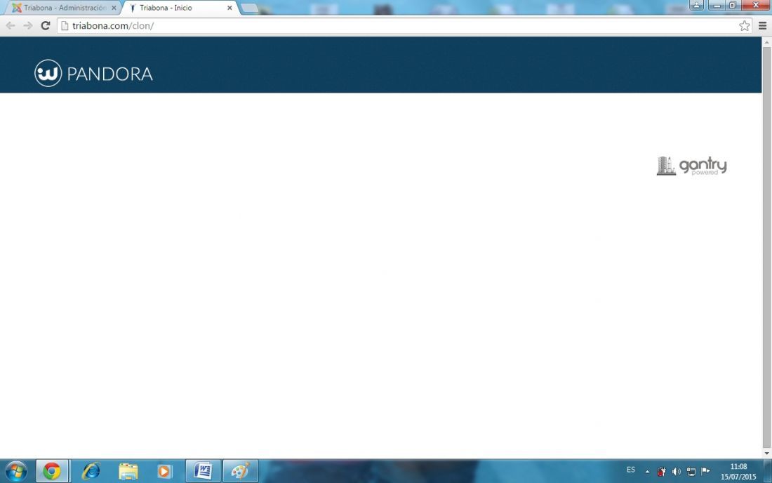

Recientemente he realizado un clon de mi página web y quiero ir trabajando en esta nueva con la plantilla llamada Pandora pero cuando le asigno está no veo nada de contenido. Me dijeron que deberé configurar la plantilla, menús, módulos, etc. de la plantilla nueva. Y que puedo instalar en una nueva carpeta el pack Pandora para comprobar ahí la configuración "por defecto" y poder aplicarlo a su clon.
Ustedes me podrían ayudar al respecto porque ya no sé ni que hacer. En la imagen pueden ver como sale la web cuando le asigno la nueva plantilla y cuando le dejo la que tiene en la actualidad.

En la dirección que has puesto para el clon veo que está cargando otra plantilla. Si es en esta web donde has instalado la plantilla Pandora tendrías que dejarla activada para que podamos analizar el código que se carga.
Pueden estar ocurriendo 2 cosas:
- 1ª: se está produciendo un error debido a que falta por instalar alguna extensión adicional, como el Framework Gantry u otro plugin.
- 2ª: la plantilla está funcionando correctamente y lo que falta es añadirle los contenidos y configurar el tema.
Lo dicho, vuelve a activar la plantilla para que lo podamos revisar.

Si es en está donde he instalado la nueva plantilla, ahora mismo ya la deje activada. Si me pueden ayudar se lo agradezco porque la verdad que no doy con lo que tiene. Si cargo la que tenía antes bien pero cuando cargo la de Pandora, nada de nada y es en esta plantilla donde quiero hacer la nueva web.

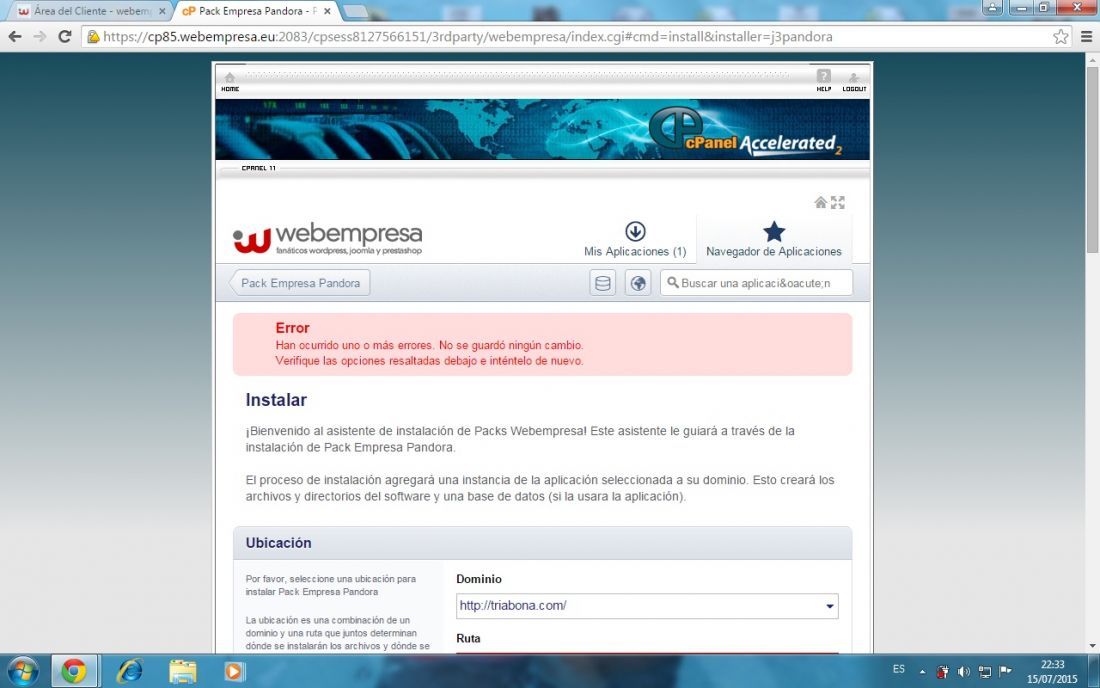

Lo que te indicaron es correcto, tienes que instalar el Pack Pandora en otro directorio para de acuerdo a esto configurar la plantilla del clon, al instalar el Pack podrás revisar las configuraciones y copiarlas al clon para ir mostrando cada una de las opciones.

pero cuando la voy a instalar me dice que ya está instalada. La verdad que este paso me está costando más de la cuenta. Perdonen pero la verdad que soy un poco nulo para esto de la informática.

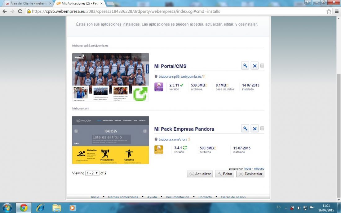

Yo lo que hice fue instalar el pack de Pandora como me indicaron pero no sé si lo hice bien. Aquí les mando una imagen para que lo puedan ver. Yo puse Triabona.com/clon pero solo me salen las imágenes pero los menús y los cientos de artículos nada por ningún lado. ¿Qué debo hacer, desístalo e instalo de nuevo? ¿De la manera que lo hice estaré trabajando en el clon?

Por lo que he entendido, inicialmente clonaste tu web actual y la restauraste en el directorio clon. Después parece que lo que has hecho es instalar un Pack Pandora en ese mismo directorio. Esto no es correcto.
Tienes que distinguir entre instalar un tema e instalar un pack. Un tema se instala en un WordPress ya existente, por lo que se mantienen todos los contenidos que ese WordPress tenía. Una pack es un WordPress completo un tema ya instalado y datos de ejemplo. Por tanto, si un pack se instala sobre un WordPress ya existente, este se perderá.
Lo que tienes que hacer es:
- Desinstala el pack Pandora que has colocado en el directorio clon.
- Elimina todo el contenido que pueda quedar en el directorio clon.
- Vuelve a clonar tu web principal y restaúrala en el directorio clon.
- En este clon instala el tema Pandora (no el pack) y los plugins necesarios para que funcione.
- Instala un pack Pandora en un nuevo directorio distinto a la raíz y al directorio clon. Por ejemplo, en el directorio pandora.
