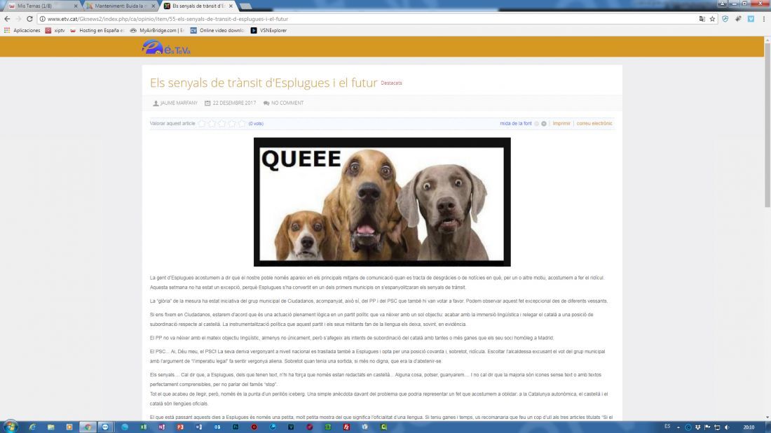

estoy usando la plantilla bt magazine en una opcion de menu al pulsar me campia el estilo a esa plantillo el poblema es que le e configurado el menu que quiero que se vea y no me muestra nada solo el fondo naranja

aqui tienes una foto en la parte de arribade color naranja deberia salir un menu pero no me sale nada

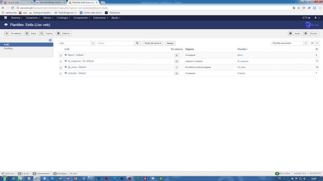

Es posible que tengas varios estilos para el template que estas usando?, puedes revisar desde : Extensiones > Gestor de plantillas. (envía una captura de pantalla)
Prueba trambién creando un ítem de menú para las categorías de tus artículos, y corrige las urls amigables ya que veo que te aparece index.php como parte de la url, revisa:
Respondido : 10/01/2018 9:50 pm
Respuestas: 675
aqui tienes captura de pantalla
Respondido : 11/01/2018 1:41 pm
Respuestas: 42221
Hola Frederic.
Si me muevo por los elemento del menú veo que te carga bien el menú en todas las paginas.
Solo veo el problema en esta entrada ->Contenido solo visible a usuarios registrados
No se si utilizas el gestor de articulos de joomla o utilizas K2 pero bueno seria revisar las opciones de una de las entradas que muestra bien con las de ese articulo y ver que es lo que cambia.
Otra cosa que puedes hacer es volver a crear el articulo con la configuración por defecto y ver si se muestra bien.

Por lo que veo a nivel de código estas usando dos plantillas
bt_magazine
Cuando tienes esta configuración cada plantilla es independiente, tendrías que crear un menú para que se muestre tambien en bt_magazine ya que el menú asignado esta sólo funcionando en gk_news
