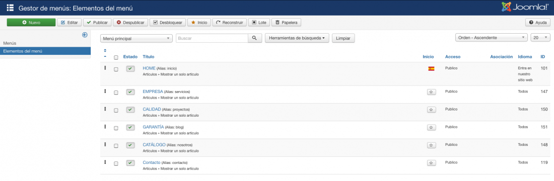

necesito ubicar en la página principal una imagen y el selector de idiomas.

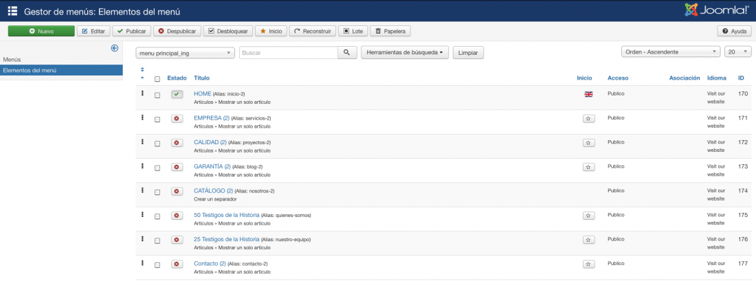

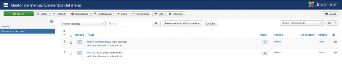

He creado un menú principal que solo se vea una imagen y el selecto de idiomas como página de inicio. Por otro lado he creado el menú español y el menú inglés. Pero no consigo que se vea el menú principal, al entrar en la web me dirige directamente al menú español.
¿Que debo hacer?
Adjunto pantallazos de los menus.
Respondido : 13/10/2015 11:10 am
El funcionamiento que se está experimentando en tu web es el correcto. Cuando se accede a una web en Joomla con multilenguaje se asigna el idioma por defecto que se haya configurado. Este puede ser uno que se haya seleccionado o puede ser asignado en función del idioma que tenga asignado el usuario en el navegador.
Es decir, no es posible acceder a Joomla sin que haya un idioma asignado, que sería lo que estás buscando.
Para tener algo como lo que comentas tendrías que preparar una página estática donde colocaras el selector de idioma. Personalmente, esto no es algo que te recomiendo ya que sería poner un paso adicional innecesario a los visitantes de la web.

Ok Gracias, pienso lo mismo que tu, pero el cliente quiere tener esa página aunque sea un paso mas. ¿Como puedo crear esta página estática?
Respondido : 13/10/2015 3:31 pm
Podrías crear una página html, con el nombre index.html y subirla en la raíz de tu web. De esta forma, inicialmente cargaría esta página, que podrías maquetar para añadir el texto, imágenes y enlaces que necesites.
