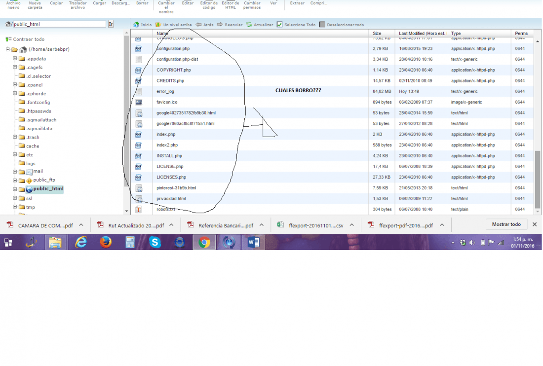

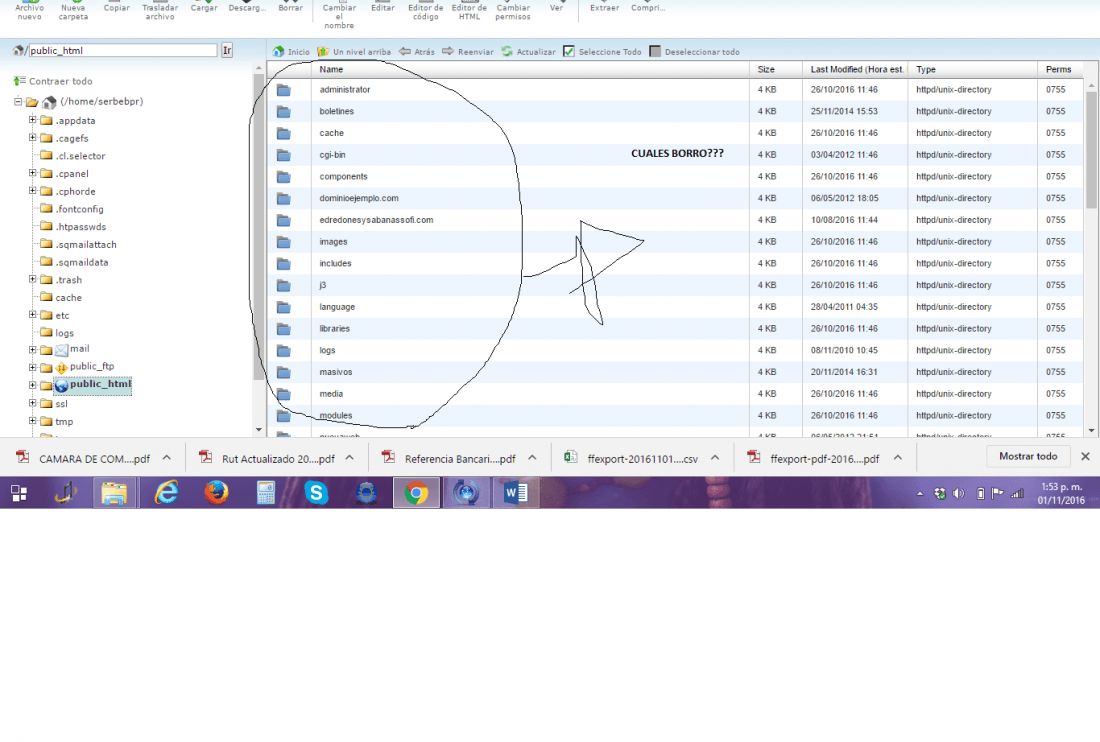

El vídeo esta claro, pero tengo la siguiente duda:
1.Ya en la carpeta public_html tengo un pack instalado, ese lo deseo borrar, pero no se cuales son los directorios y archivos que pertenecen a ese pack. No quiero ir a borrar algo que no deba.
Adjunto imagenes
Muchas gracias y Dios los bendiga
Respondido : 01/11/2016 7:56 pm
No es necesario que los borres, temporalente, si tienes dudas puedes simplemente moverlo a otra carpeta
De manera general serían movidos todos los archivos
También puedes mover todas las carpetas excepto las que tienen un sitio web como supongo son las carpetas que terminan en .com y el pack30
Respondido : 01/11/2016 8:44 pm

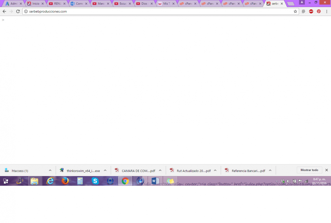

Primero pase los archivos que estaban en pubic_html a la carpeta pubic_html/SerbebTemporal, luego pase todos los archivos que tenía en pubic_html/pack30 a pubic_html/, luego edite el archivo configuration.php
con:
home/XXXXXXXX/public_html/logs';
home/XXXXXXXX/public_html/tmp';
y la web no me cargo con mi dominio serbebproducciones.com(Adjunto Imagen)
Nota: Si cargo serbebproducciones/SerbebTemporal
Ya inverti los pasos para que mi web siga funcionando.
Que hice mal?
Que debo hacer?
Muchas gracias y Dios los bendiga.
Respondido : 02/11/2016 3:44 am

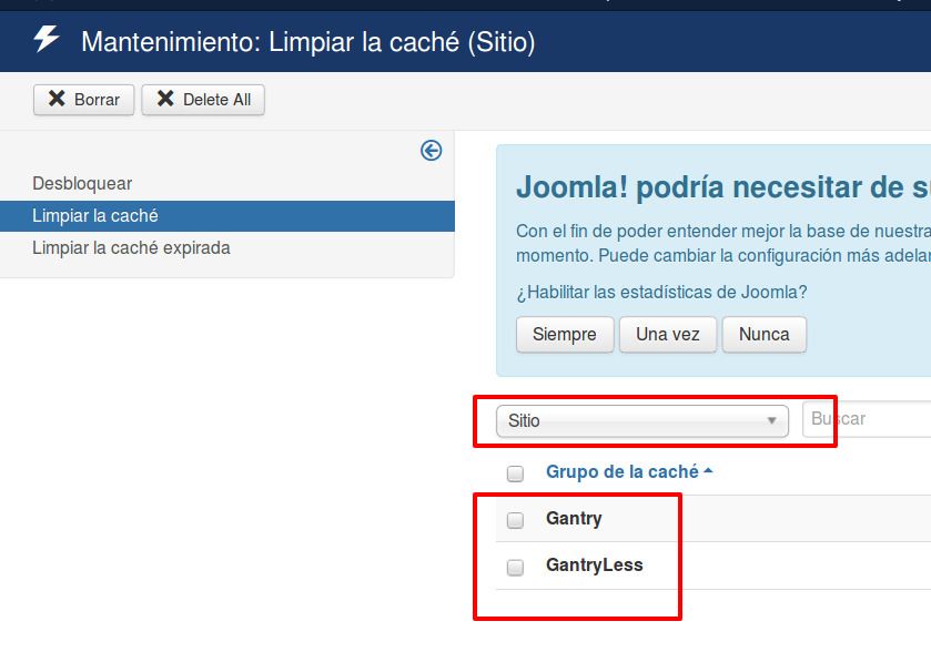

Los pasos son correctos, lo que te faltaría es limpiar la cache ya que para las plantillas que tienen el framework Gantry este ultimo paso es necesario.
Tendrás que ir a sistema => limpiar cache
La limpieza debe realizarse tanto para el sitio como para la administración en el filtro.
Respondido : 02/11/2016 4:44 am
