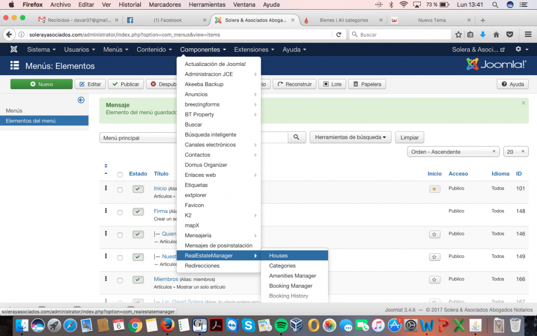

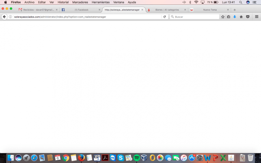

Buenas un gusto saludarlos, les comento, estoy tratando de editar algunas propiedades en el componente Real estate manager de mi pagina web solerayasociados.com, pero no puedo editar nada porque cuando acceso al componente desde el backend Real estate manager/houses, no me carga nada y me queda la pagina en blanco, todo lo demas lo puedo utilizar exepto cuando ingreso especificamente a Houses o Propiedades, que podria ser.
Envio capturas
Saludos Cordiales

Si te carga una página en blanco se estan generando errores 500 en el archivo error_log , puedes consultar directamente este archivo desde los archivos de tu sitio web en la carpeta administrator.
Otra opción es pasar una revisión a tu cuenta a través de la herramiente Stephan, disponible desde tu área de cliente al hacer un ticket, y verificar los errores recientes.

Necesitamos las lineas de error que te haya mostrado Stephan sobre el error 500.
Tienes más información en el siguiente enlace: https://www.webempresa.com/blog/que-es-un-error-500-y-como-localizarlo-en-nuestra-web.html

Veo que hay un archivo de registro que indica la existencia de errores 500 en alguna web alojada en tu cuenta de Hosting:
[06-Feb-2017 02:35:34 Europe/Madrid] PHP Fatal error: Allowed memory size of 134217728 bytes exhausted (tried to allocate 72 bytes) in /home/davarco1/public_html/solerayasociados.com/libraries/cms/html/select.php on line 466
[06-Feb-2017 02:37:25 Europe/Madrid] PHP Fatal error: Allowed memory size of 134217728 bytes exhausted (tried to allocate 77 bytes) in /home/davarco1/public_html/solerayasociados.com/libraries/cms/html/select.php on line 467
[06-Feb-2017 03:03:41 Europe/Madrid] PHP Fatal error: Allowed memory size of 134217728 bytes exhausted (tried to allocate 32 bytes) in /home/davarco1/public_html/solerayasociados.com/libraries/cms/html/select.php on line 468
[06-Feb-2017 03:52:52 Europe/Madrid] PHP Fatal error: Allowed memory size of 134217728 bytes exhausted (tried to allocate 32 bytes) in /home/davarco1/public_html/solerayasociados.com/libraries/cms/html/select.php on line 468
[06-Feb-2017 03:55:25 Europe/Madrid] PHP Fatal error: Allowed memory size of 134217728 bytes exhausted (tried to allocate 64 bytes) in /home/davarco1/public_html/solerayasociados.com/libraries/cms/html/select.php on line 466
[06-Feb-2017 20:41:51 Europe/Madrid] PHP Fatal error: Allowed memory size of 134217728 bytes exhausted (tried to allocate 79 bytes) in /home/davarco1/public_html/solerayasociados.com/libraries/cms/html/select.php on line 495
[06-Feb-2017 23:49:41 Europe/Madrid] PHP Fatal error: Allowed memory size of 134217728 bytes exhausted (tried to allocate 32 bytes) in /home/davarco1/public_html/solerayasociados.com/libraries/cms/html/select.php on line 453
[07-Feb-2017 00:25:35 Europe/Madrid] PHP Fatal error: Allowed memory size of 134217728 bytes exhausted (tried to allocate 76 bytes) in /home/davarco1/public_html/solerayasociados.com/libraries/cms/html/select.php on line 468
[07-Feb-2017 00:25:39 Europe/Madrid] PHP Fatal error: Allowed memory size of 134217728 bytes exhausted (tried to allocate 77 bytes) in /home/davarco1/public_html/solerayasociados.com/libraries/cms/html/select.php on line 467
Respondido : 07/02/2017 4:16 am
Hola, el placer es mio.
El registro muestra un problema de memoria, envía un ticket a soporte desde tu área de clientes y solicita que aumenten la memoria de tu cuenta con esto debería de cargar.
