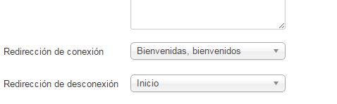

tengo un problema con la Redirección de conexión en modulo Datos de acceso que no se cuando ha dejado de funcionar correctamente, pero si que ha funcionado correctamente.

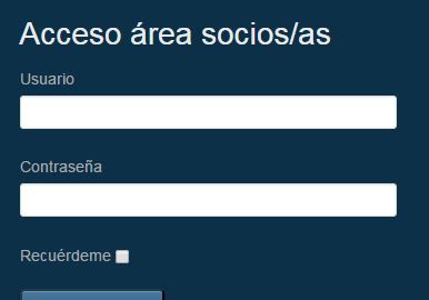

En nuestra pagina tenemos un modulo de acceso al area de asociados adjunto acceso
y al entrar no va a la parte de menu asignada sino que se queda en inicio
y al cerrar no va a inicio sino a component/users/?view=login
Porqué ha dejado de funcionar? y sobre todo qué puedo hacer para que vuelva a funcionar corectamente.

Aportando un dato mas, he probado en local una prueba de seguidad en jomlla 3.4.0 y funciona correctamente , al actualizar a 3.4.1 es cuando este módulo de acceso a sociados deja de funcionar correctamente.
Ademas de volver a la anterior version de joomla 3.4.0 habría otras posibilidades de solucionar esto?
