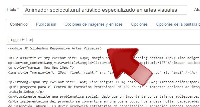

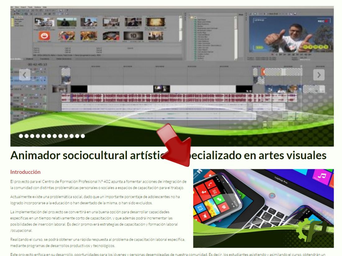

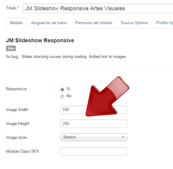

Estoy usando Joomla 3 Zenith II. Es mi intención colocar un módulo JM Slideshow Responsive dentro de un artículo, y no me queda claro como es la sintaxis de la extensión Modules Anywhere {modulepos position-6}, {loadposition} para posicionarlo en la esquina superior derecha. Si bien el módulo tiene seteado un tamaño de imágenes de 500x280px (tamaño deseado del módulo), cuando se publica lo hace adoptando el ancho completo del artículo. ¿Cómo sería la sintaxis para llamarlo, posicionarlo y determinar el tamaño?

No pude definir los parámetros con la sintaxis del Modules Anywhere y lograr el posicionamiento deseado dentro del artículo. Pude encontrar una solución insertando la siguiente línea:
{module JM Slideshow Responsive nombredelmodulo}
Muchas Gracias!! Problema Resuelto!!
