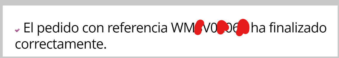

Si el pago es con visa y es correcto, la url visible es una de esas interminables y en la página de agradecimiento me indica que el pago ha ido bien y el número de pedido

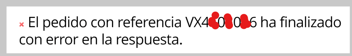

Si el pago es con visa y no se ha efectuado la url visible es una de esas interminable y en la página de agradecimiento me indica: "El pedido ha finalizado con error en la respuesta"

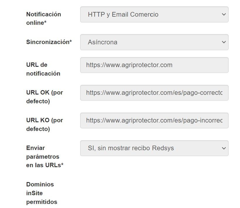

En el panel de administración de Resdys no me aparece la opción de "URL de Retorno" o "URL de Agradecimiento, sino URL OK y URL KO (inserto imagen)
parametros administracion redsys

En la prueba que he hecho ahora con visa, la url visible de pago correcto es más larga que la pago fallido y acaba así:
(...)9&Ds_Signature=NIw00VPlu76qYSFMTLPSwx60diZExOevzQDjgdS0NNM=
La URL visible de pago fallido acaba así:
(...)Q==&Ds_Signature=RHO5vYrjkq9ptOAC-nvwjT-_HRF3dYcCEksSfHgjnYg=
La única diferencia que veo entre ambas (pero no sé si es casual en esta prueba que he hecho) es esta:
En la de pago correcto aparece: (...)9&Ds_Signature= y en la de pago fallido aparece (...)Q==&Ds_Signature=

Como te decía, en la administración de Redsys no me aparecen estas opciones: "URL de Retorno" o "URL de Agradecimiento".
Me aparece "URL OK (Por defecto)" y "URL KO (Por defecto)". ¿Es lo mismo?

Hola Alceste
Si es lo mismo, URL OK seria la URL de retorno de los pedido con el pago completado.
