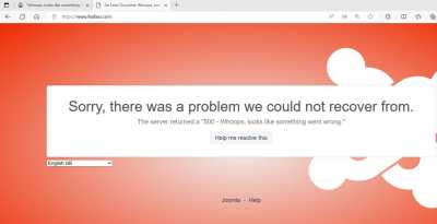

Resulta que viene de un xampp para probarlo todo y que no me presente problemas en vuestro servidor. Pero cuando he descargado todos los ficheros y la b.d. me daba el siguiente error tanto en la página principal como cuando intento acceder al administrator:
Sorry, there was a problem we could not recover from.
The server returned a "500 - Whoops, looks like something went wrong."
Help me resolve this

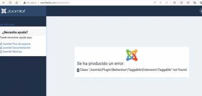

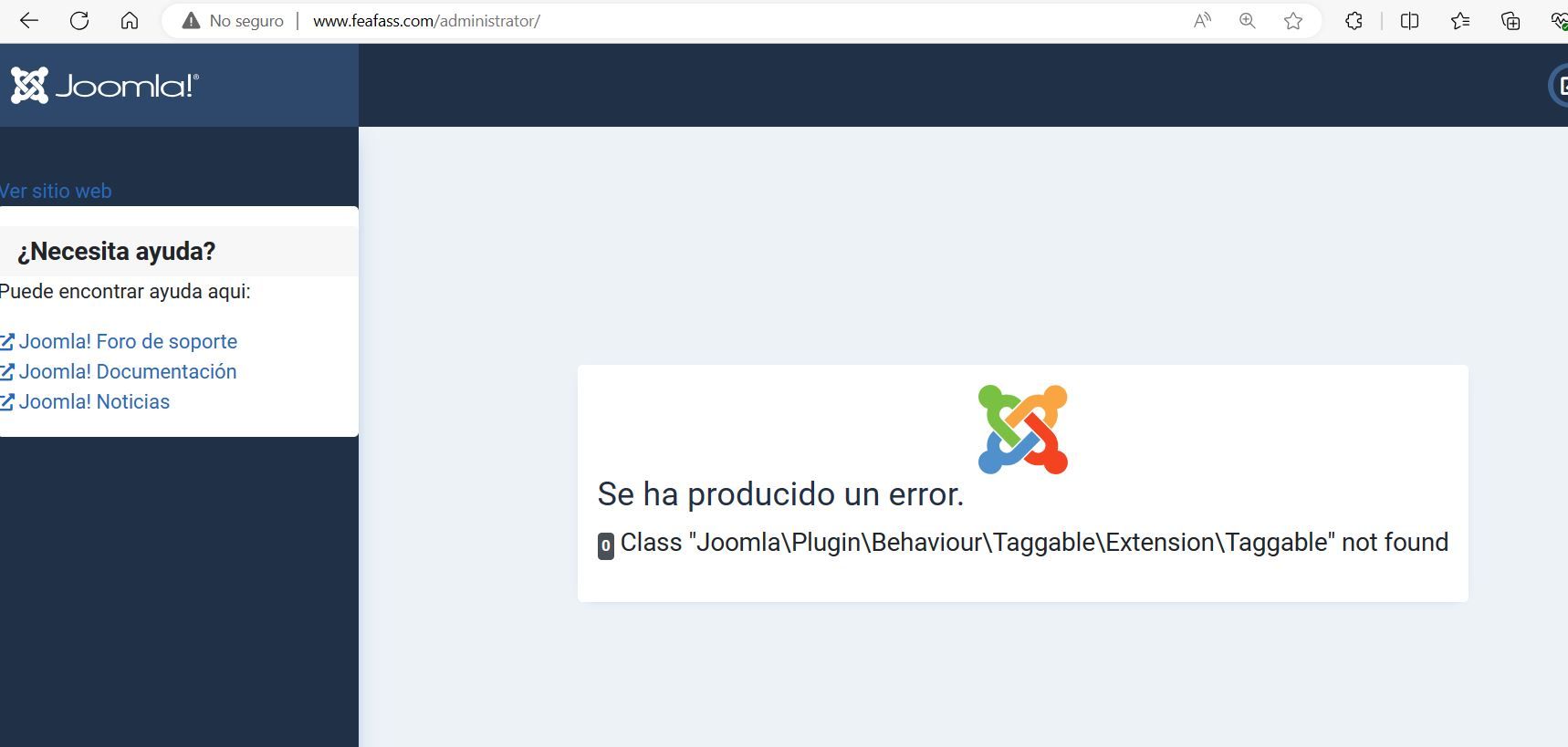

Adjunto pantalla del dominio principal y pantalla de lo que me sale cuando intento entrar como administrador.
www.feafass.com
www.feafass.com administrator

El error de tu segunda captura indica un erro con el plugin de Behaviour, verifica si realizando el siguiente cambio te permite carga el sitio web → Contenido solo visible a usuarios registrados
